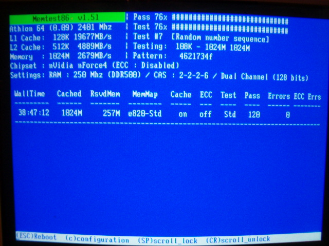

Testa begge brikkene kvar for seg med memtest i natt og i dag på 2-3-3-6-1t 2,6V. Eine brikka vart testa i 10 timar med 39 gjennomganga. Dette ga 2 feil på test 8. Den andre vart testa i 5 timar med 19 gjennomgangar. Dette ga og 2 feil, men på test 5. Med test av begge brikker tidligare vart det stort sett masse feil på test 5, og feil på test 8 ein sjelden gang. Kan det rett og slett vere at begge brikkene i lag gir meir feil enn brikkene kvar for seg? Uansett skulle det vel vere 0 feil. Og no er ikkje bussen klokka noke som helst endå ein gang. Ein kamerat synst det virka veldig merkelig at begge brikkene feila åleine, og snakte om det kunne vere noke gale med hovedkortet, eller minnekontrolleren (som ligg i prosessoren ikkje sant?). Eller noke feil med memtest (køyrer v1.51). Eller rett og slett hardware konflikt av eit eller anna. Det merkelige er at det ikkje har vore feil ved torturtesten i Prime tidligare (berre køyrt ein 1 kvar gang tidligare). Nettopp køyrte minnetortur i nesten 5 timar uten feil. Skal køyre cputortur i natt og sjekke det og. Så får eg vel køyre memtest på begge brikkene igjen i morgon kanskje. Tørr ikkje tenke på kor masse feil eg kan komme til å få når eg begynner å klokke brikkene. Eller kanskje dei berre har trengt veeeeeldig lang innkøyring, så dei har begynt å komme seg etter kvart?
PC4000 VX brikkene blir litt i dyraste laget i grunnen. Men har vurdert PC3200 VX brikkene til 2000,- som du har no. Virkar jo som dei klokkar veldig bra. Eller er OCZ PC3200 Platinum Rev. 2 EL Dual eit bedre valg? (Kan kanskje få tak i eit litt brukt sett til ca. 2000,-).
Jeg har nå kjørt memtest i over 40timer i strekk uten en eneste feilmeldig på 250MHz@2 2 2 6 på 3,3volt.. Har de billigste VX-brikkene (PC3200)

Er 120 passes og nesten 40 timer nok for å bekrefte at minnet er stabilt? ingen errors til nå. Virker også som minnet trenger mindre og mindre volt etterhvert som de har stått å kjørt memtest i laaange omganger, måtte gi de 3,4Volt før :hmm: Hadde vært kult å få kjørt minnet på 3,2V, da slipper jeg at mos-fet`ene til minne blir så varm (4V jumper). Skal la brikkene kjøre i 50timer før jeg går ned på spenningen og prøver på nytt
