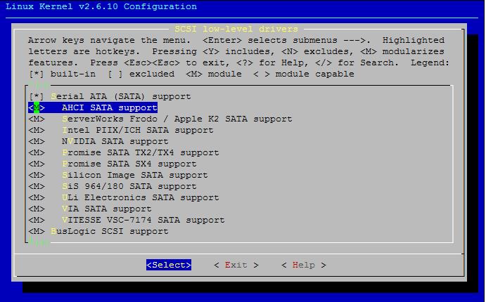

Oldplanet Skrevet 12. februar 2005 Forfatter Skrevet 12. februar 2005 Hei igjen, og takk for råd. Jeg har nå gjort et forsøk på å kompilere kernelen selv. Jeg har fått støtte for all RAM'en min, og lyden ser ut til å fungere helt fint. Men jeg har to problemer. Det ene er at jeg tydeligvis har konfigurert noe feil når det gjelder skjermkortet. I tekstmodus får jeg bare helt svart skjerm. Jeg ser ingenting under oppstarten, og må logge meg inn i blinde. Så skriver jeg startx. Da starter KDE, og alt ser helt normalt ut. Finnes det noen nettsider man kan få veiledning til hvilke innstillinger man skal velge, alt etter hvilken maskinvare man har? Jeg har forresten et ATI Radeon 9800 Pro kort. Noen hint? Det andre problemet mitt er at det ser ikke ut til at jeg har fått med S-ATA støtte. Jeg har prøvd mount /dev/sda1 og mount /dev/hde1, men i begge tilfeller får jeg beskjeden mount: special device /dev/sda1 (eller hde1) does not exist. Som sagt så er hovedkortet mitt et GA-K8NS med nForce3 250 chipset. Jeg tror S-ATA kontrollerene er NVIDIA eller Silicon Image (er ikke sikker). Men ingen av de står som alternativer: S-ATA fungerte uten problemer med den ferdigkompilerte kernelen jeg brukte tidligere.

stigfjel Skrevet 12. februar 2005 Skrevet 12. februar 2005 Merkelig. Når jeg går inn i kernelconfig, får jeg opp NVIDIA SATA Support. Har for øvrig samme kjerne som det du har.

Oldplanet Skrevet 12. februar 2005 Forfatter Skrevet 12. februar 2005 Nå er alt i orden her. Jeg måtte velge "Prompt for development and/or incomplete code/drivers" i "Code maturity level options", så dukket både NVIDIA og Silicon Image S-ATA-kontrollere opp i menyen. Jeg har også aktivert framebuffer nå. Tusen takk for all hjelp, og beklager for at jeg er en tullete nybegynner.
