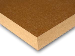

Det beste materiale er vel MDF plater(hobbyplater).
Hobbyplater og MDF-plater er ikke det samme. Så til gr0nn som skal bygge. Platene skal se ut som under...
Vanligvis når man spør om hobbyplater, så får man limtreplater. Dette duger ikke til subkasse...
