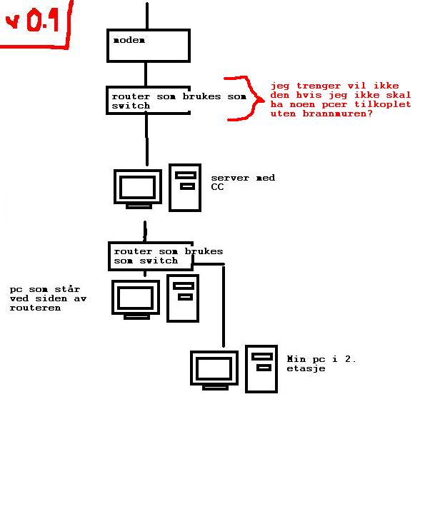

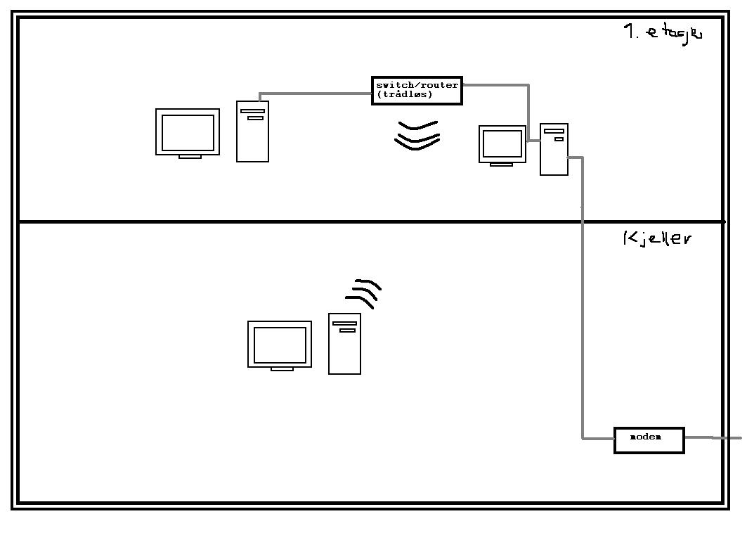

B4stian Skrevet 5. februar 2005 Forfatter Skrevet 5. februar 2005 (endret) Dette har jeg: Modem SMC Router m/ 4-ports switch Jensen trådløs router m/ 4-ports switch Server som jeg skal kjøre CC på, med 2 nettverkskort Pc1 Pc2 Har lagd et oppsett, funker det når CC-serveren skal kjøre internett, brannmur, begrense hastighet osv... Endret 5. februar 2005 av datating
B4stian Skrevet 5. februar 2005 Forfatter Skrevet 5. februar 2005 Lagde et oppsett til som er mer riktig, vil det fungere?
Azton Skrevet 5. februar 2005 Skrevet 5. februar 2005 (endret) Dette vil gå fint ja, men du kan sløyfe den første ruteren (den etter modemet), så vil det funke gull Bare husk å plugg den i en LAN port og ikke WAN port Endret 5. februar 2005 av Azton
B4stian Skrevet 5. februar 2005 Forfatter Skrevet 5. februar 2005 Dette vil gå fint ja, men du kan sløyfe den første ruteren (den etter modemet), så vil det funke gull Hva mener du med sløyfe?
Azton Skrevet 5. februar 2005 Skrevet 5. februar 2005 (endret) Fjerne, ta bort siktet forresten til den første tegningen din. Den siste er helt korrekt. Endret 5. februar 2005 av Azton
B4stian Skrevet 5. februar 2005 Forfatter Skrevet 5. februar 2005 Fjerne, ta bort siktet forresten til den første tegningen din. Den siste er helt korrekt. Okey! Da blir det CC på serveren i morgen da! Noen flere tips før jeg starter?
