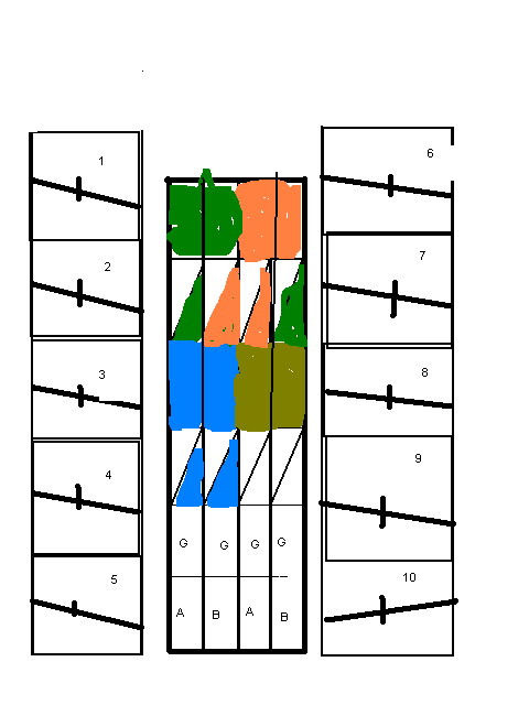

electr0nique Skrevet 4. februar 2005 Skrevet 4. februar 2005 Sitter meg et vegguttak jeg hadde tenkt å koble til, siden jeg skal flytte PCen, og kabelen som kommer ut av veggen ikke er lang nok. Problemet er at jeg ikke har noen form for monteringsanvisning, bortsett fra et diagram jeg ikke forstår halvparten av. Legger ved en omtrentlig tegning nedenfor, som viser diagrammet i midten, og punktene til å dytte ledningen nedi på sidene. Har nummerert hvert ledningsneddyttingspunkt (tøft ord? ) for enkelhetsskyld, så hvis noen gidder å fortelle meg hvilken kabel som skal nedi hvor, ville jeg blitt evig takknemlig.
MSc Skrevet 4. februar 2005 Skrevet 4. februar 2005 Så liknende merking på veggboks fra Biltema. For at du skal få standard kobling av kabelen lar du Cat5 kabelen følge fargekodene i rad 1 og 3 slik at parene holdes sammen i koblingslistene. altså 1 - grønn 2 - grønn/hvit 3 - blå 4 - blå/hvit 5 - tom 6 - orange 7 - orange/hvit 8 - brun 9 - brun/hvit 10 - tom
electr0nique Skrevet 5. februar 2005 Forfatter Skrevet 5. februar 2005 Dette ser jo ut til å ha funket glimrende Tusen takk. Koblet bare det grønne og orange paret, har de andre noen hensikt, bortsett fra å fordyre kabelen?
