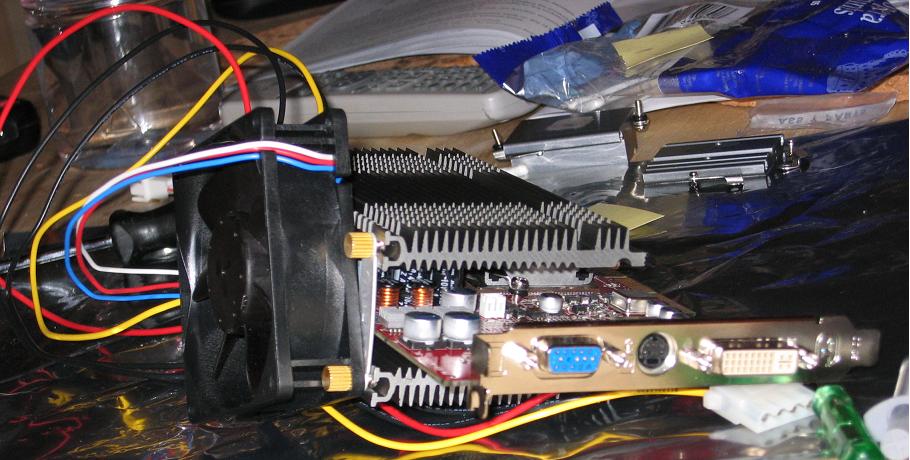

martiba Skrevet 4. februar 2005 Del Skrevet 4. februar 2005 Hva er den beste kjøleløsningen til powercolor ati 9800 pro til dags dato? Zalman ZM80D-HP med ZMOP1 på!! Har selv denne løsningen, og er KJEMPE fornøyd.. hadde problemer med varme når jeg klokket før, men disse problemene forsvant straks jeg satte på denne kjøleren! ANBEFALES!! Lenke til kommentar https://www.diskusjon.no/topic/372017-beste-gpu-kj%C3%B8ler/#findComment-3624949

Musty Skrevet 4. februar 2005 Del Skrevet 4. februar 2005 litt styr er det, men det følger med en hel bok med instruksjoner.. tar du det rolig og steg for steg går det nok fint skal du se selv har jeg den forrige modellen og en annen vifte på.. måtte bruke spare parts jeg da, men det går bra viften min er en 12 db papst vifte, så den bråker langt mindre enn den viften som hører til.. Lenke til kommentar https://www.diskusjon.no/topic/372017-beste-gpu-kj%C3%B8ler/#findComment-3627432

blackice Skrevet 4. februar 2005 Del Skrevet 4. februar 2005 ok ser jo veldig bra ut da hehe. så du kan altså ha en annen vifte en den vifta som følger med hvis du ønsker det. ?- Joda, er jo ikke noe problem det så lenge den blåser over kjøleribba samt at den henger der. Pleier som regel ikke å være noe problem å kjøre den zalman vifta på 5volt heller, kommer jo selvfølgelig ann på skjermkort, men om du får skrudd ned litt volt så blir den lydløs. Lenke til kommentar https://www.diskusjon.no/topic/372017-beste-gpu-kj%C3%B8ler/#findComment-3627990
