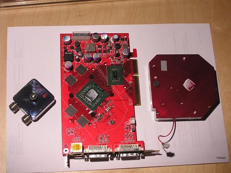

exmith2k Skrevet 29. januar 2005 Skrevet 29. januar 2005 (endret) Hei.... Har kjøpt meg Titan TWC-A04 som kjøler cpu og agp.. Men når jeg skulle montere agp vannblokka på mitt Gainward 6600GT kort marka jeg at det var 2 "cpuer" på skjermkortet (vet ikke hva den andre var) Å agp blokka er jo bare til den hoved cpuen... Hva kan jeg gjøre? Hva skal jeg gjøre med den andre "cpuen"? Endret 29. januar 2005 av exmith2k
pcp160 Skrevet 29. januar 2005 Skrevet 29. januar 2005 Jøss, det så veldig anderledes ut enn mitt helt like (men pci-e) kort. Har ikke fasit svaret jeg, men tror jeg for min del ville sett etter vannkjøler av større type til det kortet altså feks en til 6800, 5900, 5950 finne noe som kan passe som dekker minne og den "ekstra" gpu'n. På mitt Gainward har jeg jo ikke den ekstra saken, og minnet har små kjølere på, og var ikke dekket av hovedkjøleren som hos deg. Som sagt, sier bare hva jeg ville gjort, ikke at du MÅ gjøre det sånn. Jeg vet jo heller ikke hva den ekstra saken faktisk er (bortsett fra at den tydeligvis har noe med agp og gjøre) så det er godt mulig at du kan klare deg med noe passive ramkjølere både på rambrikker og den ekstra saken.
exmith2k Skrevet 29. januar 2005 Forfatter Skrevet 29. januar 2005 Tenkte faktisk på passive ramkjølere selv, men jeg vet jo ikke hvor varme minnene blir og hvor varm den der ekstra tingen bler. Sender en mail til komplett å spørr ihvertfall jeg...
MrAHB Skrevet 29. januar 2005 Skrevet 29. januar 2005 Den nederste prosessoren omformer pci-e signalene til agp språket.

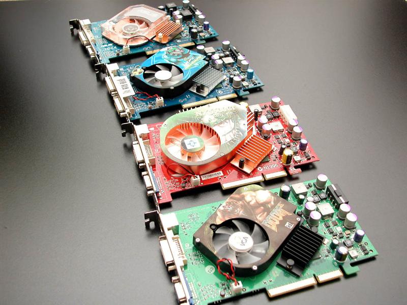

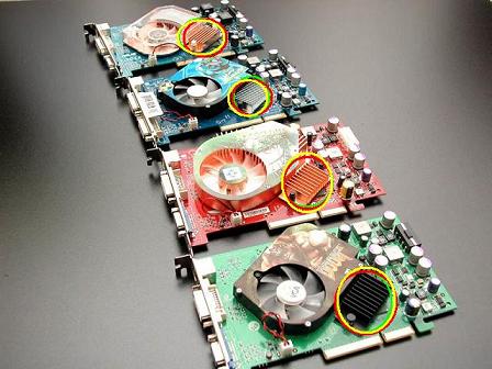

X-Fiesta Skrevet 29. januar 2005 Skrevet 29. januar 2005 På mange 6600GT AGP, er PCIe>AGP broen utstyrt med passiv kjøling(se bilde fra denne testen), så det bør vel gå greit hvis du setter på noe lignende. På RAM-brikkene kan du jo sette f.eks slike eller slike

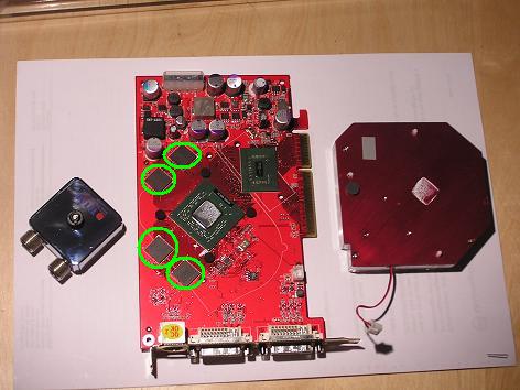

exmith2k Skrevet 29. januar 2005 Forfatter Skrevet 29. januar 2005 På mange 6600GT AGP, er PCIe>AGP broen utstyrt med passiv kjøling(se bilde fra denne testen),så det bør vel gå greit hvis du setter på noe lignende. På RAM-brikkene kan du jo sette f.eks slike eller slike Thx Hva bruker jeg til å feste dem med da? Må jeg kjøle ned alle de der ram'ene og(ringet inn med grønt på bilder )?
X-Fiesta Skrevet 29. januar 2005 Skrevet 29. januar 2005 Hva bruker jeg til å feste dem med da? Noe slikt kanskje...
exmith2k Skrevet 29. januar 2005 Forfatter Skrevet 29. januar 2005 (endret) Hva bruker jeg til å feste dem med da? Noe slikt kanskje... Hvilken av disse bør jeg kjøpe da? Tenke ikke på pris, bare på hvilken som kjøler best *CM, Little ChipCooler 76kr *Revoltec, BGA Ram Freezer Alu 90kr *Revoltec, BGA Ram Freezer CU 111kr Og denne limen da? ZM, Thermal Adhesive, 2-comp Eller kan jeg få tak i en sånnen kjøleribbe som er festet på alle de der andre kortene(Sjekk bildet )? Med 2 sånne pinner som skal gjennom skjermkortet... Noen som vet hvor jeg får tak i sånne? Endret 30. januar 2005 av exmith2k

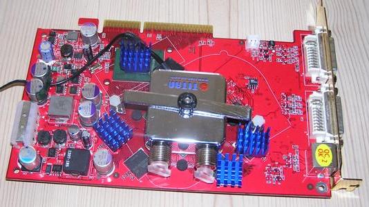

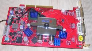

exmith2k Skrevet 11. april 2005 Forfatter Skrevet 11. april 2005 (endret) Nå har jeg ihvertfall funnet en løsning. Kjøp Zalman RAM-kjøler for skjermkort på microplex Fant et bilde, litt uklart, men det duger Legg merke til at det er brukt RAM- kjøler på den andre "cpuen" og, fynker det Endret 11. april 2005 av exmith2k
exmith2k Skrevet 12. april 2005 Forfatter Skrevet 12. april 2005 supert, men hvordan blokk brukte du?? Har gpu blokk fra Titan Twc-A04 jeg...

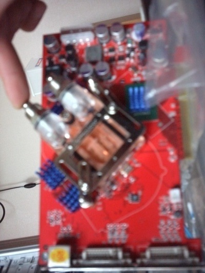

exmith2k Skrevet 30. mai 2005 Forfatter Skrevet 30. mai 2005 Endelig har jeg satt på vannblokka på skjermkortet og ramkjølere... Resultat:
Porsta Skrevet 30. mai 2005 Skrevet 30. mai 2005 Må gjøre noe sånt jeg og da Takker for at du la ut bildet
