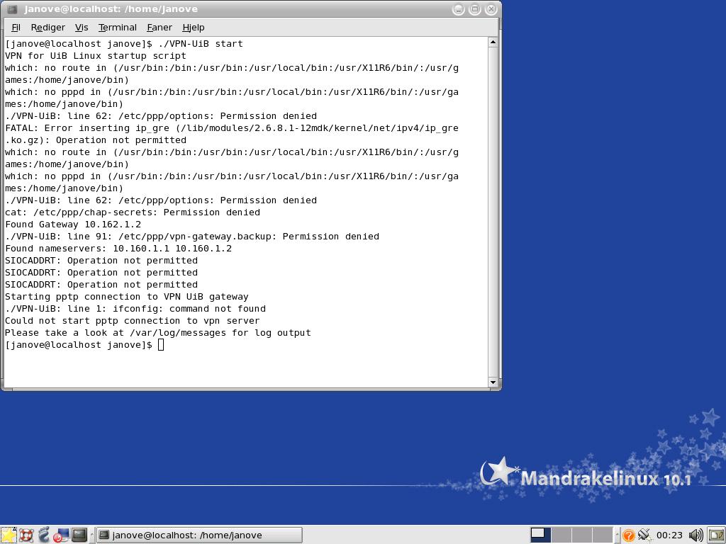

Dizk Skrevet 27. januar 2005 Forfatter Skrevet 27. januar 2005 ingen av de eg kjenner bruker vpn og linux dessverre, men eg datt innom denne siden og la inn passord og sånn i dette scriptet men når eg prøver å kjøre det får eg denne feilen:
Langbein Skrevet 28. januar 2005 Skrevet 28. januar 2005 Du må nok være root for å kjøre det scriptet.
Dizk Skrevet 28. januar 2005 Forfatter Skrevet 28. januar 2005 mener å huske eg var root første gangen eg prøvde.. er det foresten en måte som gjør at eg er root hele tiden?
Langbein Skrevet 28. januar 2005 Skrevet 28. januar 2005 er det foresten en måte som gjør at eg er root hele tiden? Bare å logge inn som root det, men det er ikke å anbefale. Bruk 'su -' for å midlertidig bli root.
Dizk Skrevet 28. januar 2005 Forfatter Skrevet 28. januar 2005 langbein, eg bøyer meg i støvet. eg var nok ikkje innlogga som root nei. men det gikk allikevel ikkje. fikk riktignok ikkje alle de feilmeldingene denne gangen og alt såg ut til å fungere helt til: "could not start pptp connection to vpn server"
