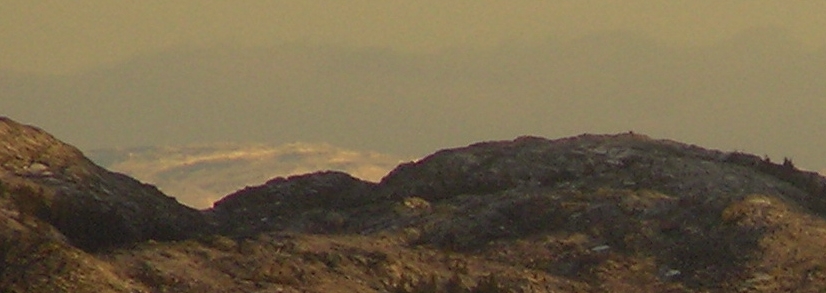

Luske_Ludvig Skrevet 24. januar 2005 Skrevet 24. januar 2005 Hei, jeg har tatt endel bilder som jeg har fått kromatisk aberrasjonsfeil på. Finnes det plugins til IrfanView som kan filtrere bort dette? Kan neatimage fjerne dette? Har dere tips til andre programmet som gjør susen? Jeg ikke photoshop. Gjør gimp susen? Akam om dette

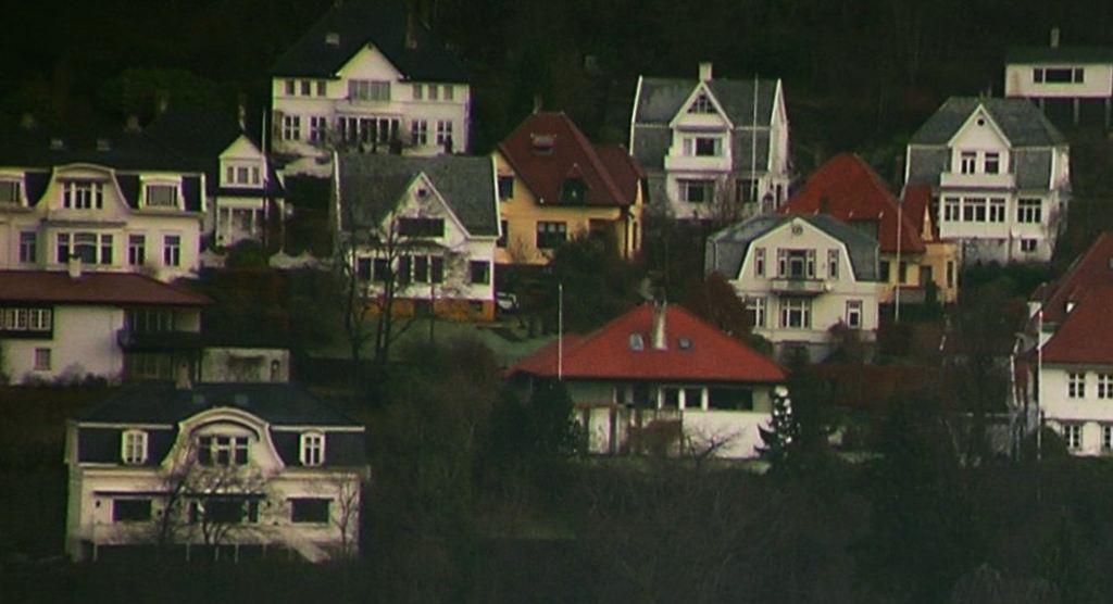

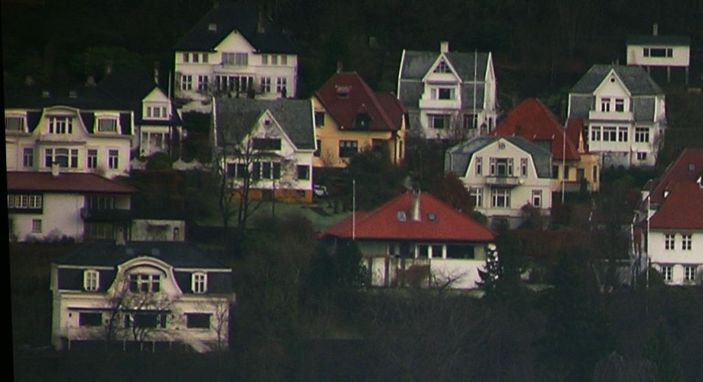

akringen Skrevet 28. januar 2005 Skrevet 28. januar 2005 Du kan få bort den verste "lillafargen" ved å justere fargemetningen til magenta. Gjorde et kjapt forsøk i PaintShopPro 7 (har egentlig PSCS, så det tok litt tid å finne frem..). Vil tro at denne justeringen kan gjøres i Gimp også. Hue/Sat er en vanlig funksjon som brukes mye. Legger ved forsøket mitt. Bildet har mistet litt rødfage generelt, men synes ikke at det ble verre. Bildet
Luske_Ludvig Skrevet 29. januar 2005 Forfatter Skrevet 29. januar 2005 Ja. Ser at det hjalp å dempe rødfargen. Bildet hadde nok et rødstikk fra før og var egentlig et litt dårlig eksempel. Her er nytt bilde. Det jeg er på jakt etter er et filter som gjør denne jobben. Filteret demper ikke rødfargen generelt, men bare der som det er store kontraster.

Luske_Ludvig Skrevet 1. februar 2005 Forfatter Skrevet 1. februar 2005 (endret) Det går ann å bruke photoshop plugin til Irfan Wiew. Skal teste det senere. Edit: Har plugget inn Debarrelizer inn i IW. Fikk forbedret bildet noe. Tusen takk for hjelp! Endret 1. februar 2005 av Luske_Ludvig
