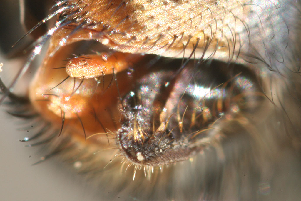

dr.steen Skrevet 6. juli 2005 Skrevet 6. juli 2005 For å vise hvor kult det blir ved bruk av mellomringer og bakvendt 50mm vedlegger jeg her et eksempel på hvor kult det blir. Ikke Canon MP-E 65 skarphet men en svært kjekk forstørrelse Regner med at det blir ca 6:1 macro, uten at jeg vet det sikkert. Har her brukt en Sigma 70-300 APO Super Macro II (1:2) på F/8, og en 50mm 1.4 USM på F/8 bakvendt foran. Begge disse har jo 58mm filterstørrelse, så ringen var en enkel 58/58mm kjøpt for $9,99 på ebay. Bildet er av munnen på en flue (død riktignok ).
jangul Skrevet 6. juli 2005 Skrevet 6. juli 2005 Denne er vel ikke så lett å få til på en levende en, nei...
Åkken Bom Skrevet 6. juli 2005 Skrevet 6. juli 2005 Denne er vel ikke så lett å få til på en levende en, nei... Går fint om man bare har utstyret for slikt
