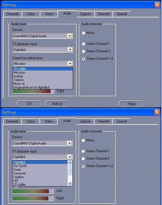

dapre Skrevet 23. januar 2005 Skrevet 23. januar 2005 (endret) Men er det innvendig kontakt for lyd-kabel på TV-kortet? Ja : http://www.home.no/dapre/pctvpro.jpg Funker det med innvendig kabel selv om jeg har integrert lydkort (SoundMAX Integrated Digital Audio, tror jeg det heter)? Har samme intergrerte lydkort selv. På et Asus P4PE hovedkort : http://www.home.no/dapre/asus_p4pe.jpg Her er mitt lyd oppsett I Pinnacle Vision capture program : http://www.home.no/dapre/lydsetup.jpg Ellers finner du masse nyttig info her : http://www.pinnaclesys.com/docsupport1.asp...pro&page_id=98# Mvh, Danny Endret 23. januar 2005 av dapre

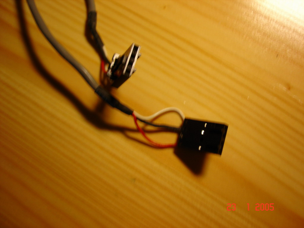

håvard87 Skrevet 23. januar 2005 Forfatter Skrevet 23. januar 2005 Takk for veldig god beskrivelse og illustrasjon! Tenkte jeg skulle prøve å bruke innvendig lyd-kabel, men det er et par ting jeg lurer på! (Må lage flere innlegg fordi jeg klarer ikke å legge til flere bilderi et innlegg!) Riktig kabel;?

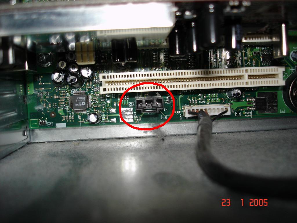

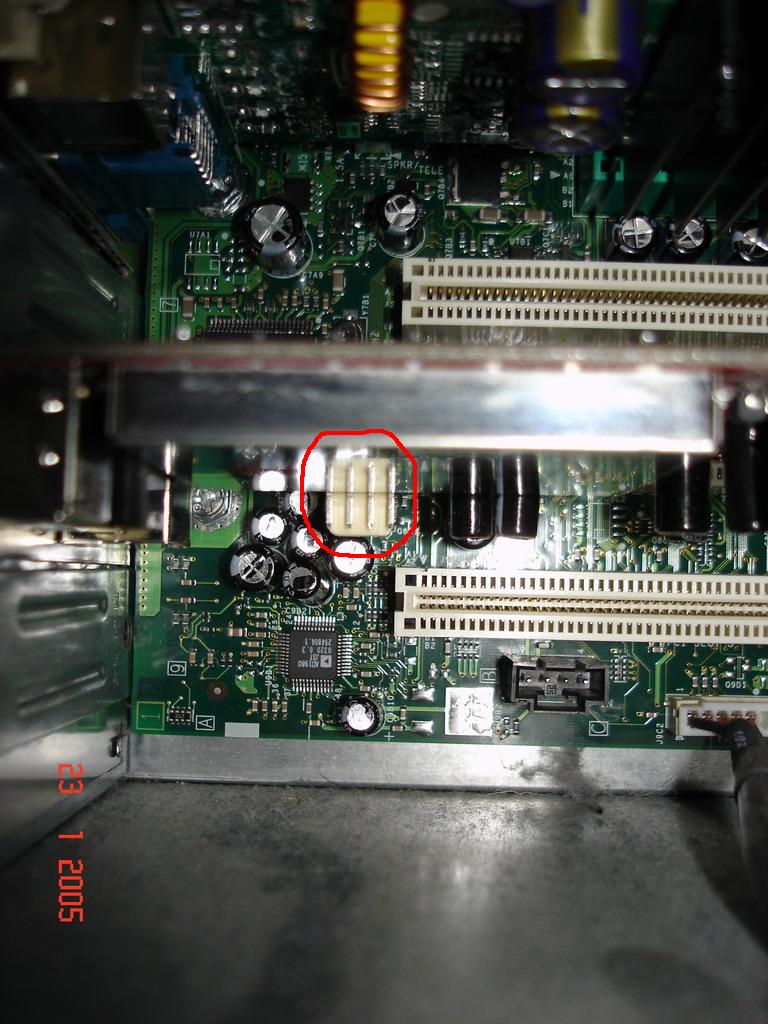

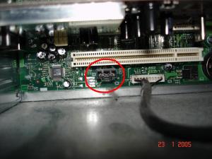

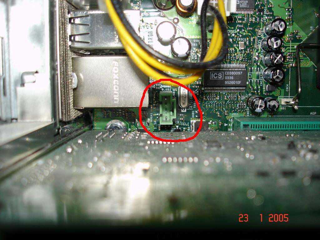

håvard87 Skrevet 23. januar 2005 Forfatter Skrevet 23. januar 2005 Er det denne porten på hovedkortet som den andre enden av kabelen skal kobles inn i?
dapre Skrevet 23. januar 2005 Skrevet 23. januar 2005 Riktig kabel ? Ja. Bildet fra selve Tv-kortet skjønte jeg ikke helt. Det likner jo ikke på min kontakt i det hele tatt. Se på mitt bilde en gang til og sammenlikne. Se etter "Internal Audio Out" skrift på tv-kortet. Kanskje du må ta ut kortet for å finne rette kontakt ? I så fall vær forsiktig. Flytt maskinen til et rom med linoleum/parkett, ikke teppe, og ta på kabinettet (metallramme) før du begynner å skru ut kortet. Behandle kortet som gull, finn rette kontakt og sett det forsiktig på plass. Bildene fra selve hovekortet ble jeg heller ikke noe klokere av. De ser ut til å være rette kontakt typen. Står det AUX ved siden av ? Prøv gjerne begge, tror ikke noe eksploderer om du bytter rundt.... Lykke til.
håvard87 Skrevet 23. januar 2005 Forfatter Skrevet 23. januar 2005 Riktig kabel ? Ja. Bildet fra selve Tv-kortet skjønte jeg ikke helt. Det likner jo ikke på min kontakt i det hele tatt. Se på mitt bilde en gang til og sammenlikne. Se etter "Internal Audio Out" skrift på tv-kortet. Kanskje du må ta ut kortet for å finne rette kontakt ? I så fall vær forsiktig. Flytt maskinen til et rom med linoleum/parkett, ikke teppe, og ta på kabinettet (metallramme) før du begynner å skru ut kortet. Behandle kortet som gull, finn rette kontakt og sett det forsiktig på plass. Bildene fra selve hovekortet ble jeg heller ikke noe klokere av. De ser ut til å være rette kontakt typen. Står det AUX ved siden av ? Prøv gjerne begge, tror ikke noe eksploderer om du bytter rundt.... Lykke til. OK, jeg får prøve meg ltt frem! Men en ting til; jeg har ikke mulighet til å velge AUX i PCTV Vision programmet sånn som du!
håvard87 Skrevet 23. januar 2005 Forfatter Skrevet 23. januar 2005 (endret) Jeg leste litt om hovedkortet mitt nå og det viste seg at den grønne pluggen er en "TAD-connector" og den svarte er en "CD Audio Connector". Tipper utfra dette at det er den svarte uten at jeg vet hva en "TAD connector" er som skal brukes. Endret 23. januar 2005 av håvard87
dapre Skrevet 23. januar 2005 Skrevet 23. januar 2005 jeg har ikke mulighet til å velge AUX i PCTV Vision programmet sånn som du! Det trenger ikke bety noe. Hvis du bruker utvendig lydkabel går vel denne INN på mikrofon inngang på lydkort, som du har valgt. At det står digitallyd på "tv playback input" kan sikker være like riktig som AUX for ditt oppsett og hovedkort. den grønne pluggen er en "TAD-connector" og den svarte er en "CD Audio Connector". Tipper utfra dette at det er den svarte uten at jeg vet hva en "TAD connector" er som skal brukes "TAD connector" brukes for tilknytting av Telefon/Modem : http://www.techadvice.com/tech/T/TAD_connector.htm "CD Audio Connector", brukes (på eldre hovedkort ?) for å gi lyd til cd-rom. Feks ved avspilling av en musikk cd. Så...det later til å IKKE være noen av dem ! (gulp...) Har du ingen plugg som likner på disse to, og er referert i manualen for hovedkortet som "Auxiliary In connector" (AUX) ? Det pleier å være 3 slike kontakter på hovedkortet. Hva slags hovedkort har du ? Hva heter det ? Mvh, Danny
håvard87 Skrevet 23. januar 2005 Forfatter Skrevet 23. januar 2005 (endret) jeg har ikke mulighet til å velge AUX i PCTV Vision programmet sånn som du! Det trenger ikke bety noe. Hvis du bruker utvendig lydkabel går vel denne INN på mikrofon inngang på lydkort, som du har valgt. At det står digitallyd på "tv playback input" kan sikker være like riktig som AUX for ditt oppsett og hovedkort. den grønne pluggen er en "TAD-connector" og den svarte er en "CD Audio Connector". Tipper utfra dette at det er den svarte uten at jeg vet hva en "TAD connector" er som skal brukes "TAD connector" brukes for tilknytting av Telefon/Modem : http://www.techadvice.com/tech/T/TAD_connector.htm "CD Audio Connector", brukes (på eldre hovedkort ?) for å gi lyd til cd-rom. Feks ved avspilling av en musikk cd. Så...det later til å IKKE være noen av dem ! (gulp...) Har du ingen plugg som likner på disse to, og er referert i manualen for hovedkortet som "Auxiliary In connector" (AUX) ? Det pleier å være 3 slike kontakter på hovedkortet. Hva slags hovedkort har du ? Hva heter det ? Mvh, Danny Jippi! Fikset det nå! (bare med WinDVR3) Brukte den "CD Audio connector"! Takk for hjelpen! Hardware.no er nok en gang et bevis på at man alltid kan få hjelp. Endret 23. januar 2005 av håvard87
