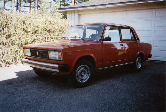

For det første: Jeg er glad i Ladaen min, og er villig til å legge litt penger i den for at den skal gå ei stund til. Bilen er forøvrig bortimot dønn strøken og rustfri, en sjeldenhet for å si det sånn. :p
Det er lekkasje ut "i det fri" for å si det sånn. Jeg ser at motoren er ganske fuktig av olje både foran og på høyre siden. Angående blårøyk: Det ryker ikke mye, bare bittelitt ved hard aksellerasjon (hvis det er mulig med en Lada :D ) etter at bilen har gått på jevnt lavt turtall.
Motoren i seg selv går veldig pent og jevnt, ingen kakling og rakling som du sier. PS! Grunnen til at gamle Ladaer kakler og rakler er kun dårlig vedlikehold. Ladamotoren har kjederegister som skal strammes ved å skru opp en skrue, sveive motoren et par runder, og stramme skruen igjen. Dessuten er det obligatorisk å justere ventiler pr. 10000 km. Da går Ladamotoren 300.000km.
Lada godkjenner oljeforbruk på inntil 1 liter pr. 100 mil. Hva min bruker, vet jeg ikke, siden jeg bare har hatt skilt på den en liten stund.
Ladaene mine:
http://www.bilgalleri.dk/html/gal_visbil.asp?ID=22833 http://www.bilgalleri.dk/html/gal_visbil.asp?ID=22829
