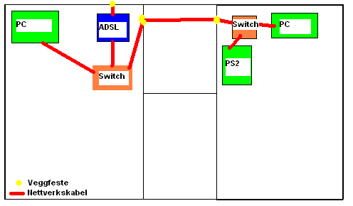

Jeg har et en-ports ADSL-modem/router på et hjemmekontor med en pc. Nå vil jeg utvide nettverket med en PC til og en PS2. Problemet er bare at disse er plassert på et annet rom. Se tegning for plan i vedlegg.
Sprøsmålet er hvordan jeg skal greie å lage til en nettverkskabel slik at jeg kan feste den i et veggfeste jeg skrur inn i veggen. Hvor skal de forskjellige tråene i en nettverkskabel inn i veggfestet?
