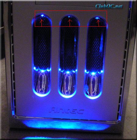

Peacock Skrevet 20. januar 2005 Skrevet 20. januar 2005 Er det noen som vet om det går å ta ut ledene fra det metall dekslet eller huset de ligger i for å plassere de fritt? link: sunbeam lazer led

Peacock Skrevet 20. januar 2005 Forfatter Skrevet 20. januar 2005 hvis jeg skal kjøpe en og en må jeg også kjøpe en motstand. denne kan du bare plugge rett inn. skal skifte ut noen led`er på kabinette mitt.....Antec p160

Peacock Skrevet 20. januar 2005 Forfatter Skrevet 20. januar 2005 (endret) du tok dremelen og slipte. går det ikke å skruve det fra hverandre eller+ skal skifte ut de tre led`ene som jeg har vist med pil åsså har jeg tenkt å skifte den sorte grillen som luften blir sugd inn i kabinettet fra med en ny grill som er lakkert me uv rektiv farge. Edit: okei eXXon du var litt raskere enn meg Endret 20. januar 2005 av Peacock

Peacock Skrevet 21. januar 2005 Forfatter Skrevet 21. januar 2005 (endret) Ja her selv teste dette med å sette led`en rett inn i floppy kabelen, det virket godt men etter en stund sluttet den å virke.... vet ikke hvorfor. de led`ene du ser på kabinette mitt er koblet sammen til en ledning som går direkte til en molex. sånn cd-rom kontakt. derfor vil jeg gjerne fortsette med dette. Endret 21. januar 2005 av Peacock
