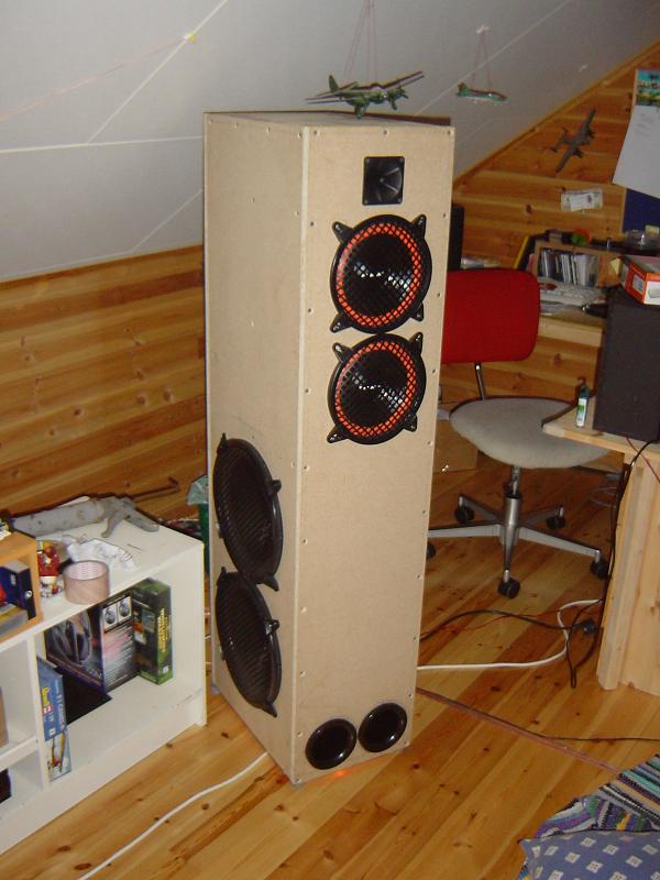

Bull_Dogg Skrevet 17. januar 2005 Skrevet 17. januar 2005 (endret) Har laga meg noen ganske så syke høyttalere i spon, men de ser ikke akkurat direkte fine ut slik de står nå, så jeg lurte i grunnen på om det var noen som hadde noen fine tips til hvordan jeg kunne få dekket spon finishen og fått en fin glatt finish i enten en farge eller no slikt...? noen tips? alle godtas med takk... bildet under er av den ene høyttaleren, men grillene er tatt vekk og har ikke lys inni lenger...hehe Endret 17. januar 2005 av Bull_Dogg
DraZeN Skrevet 17. januar 2005 Skrevet 17. januar 2005 Sparkle over først slik at ingen sprekker mellom skjøtene vises, og så lakker/male.
Even. Skrevet 17. januar 2005 Skrevet 17. januar 2005 Skikkelig monster høytalere det der, fikk litt asosiasjoner til big-ben fra dynabel For å få smoothe kanter sparkler du kantene og pusser ned. Puss gjerne med et fint sandpapir over resten av høytaleren hvis det er flere ujevnheter. Hvis kantene er ujevne bør disse pusses før sparkling. Mal over med et tynt lagt heftegrunn. Dette er ganske tynntflytende så regn med minst 24t tørketid. evt. puss litt over heftegrunnen etterpå (egentlig ikke vits, siden den legger seg tynt) Her kommer den delen der du kan være kreativ. Selv malte jeg suben min i svart emaljelakk for å få litt pianolakk look (se [email protected] for bilder). Jeg malte 3 strøk og pusset forsiktig mellom hvert strøk for å få en jevn flate. Jo blankere maling du velger jo bedre viser ujevnheter i underlaget så forarbeidet er viktig.
Bull_Dogg Skrevet 17. januar 2005 Forfatter Skrevet 17. januar 2005 ja, de er ganske store, men spiller til de grader også...hehe men er det greit å bare bruke sånn biltema lakk eller? vil det funke no bra?
Pluggen Skrevet 17. januar 2005 Skrevet 17. januar 2005 Ikke biltema lakk... (er for tynn, så hvis du skal ha på noen strøk, så vil det forsvinne mange lag inn i sponen før du ser forskjell...) Kan åsså sende det til billakkerer (hvis du ikke gjør som meg, å sprøyter selv)
