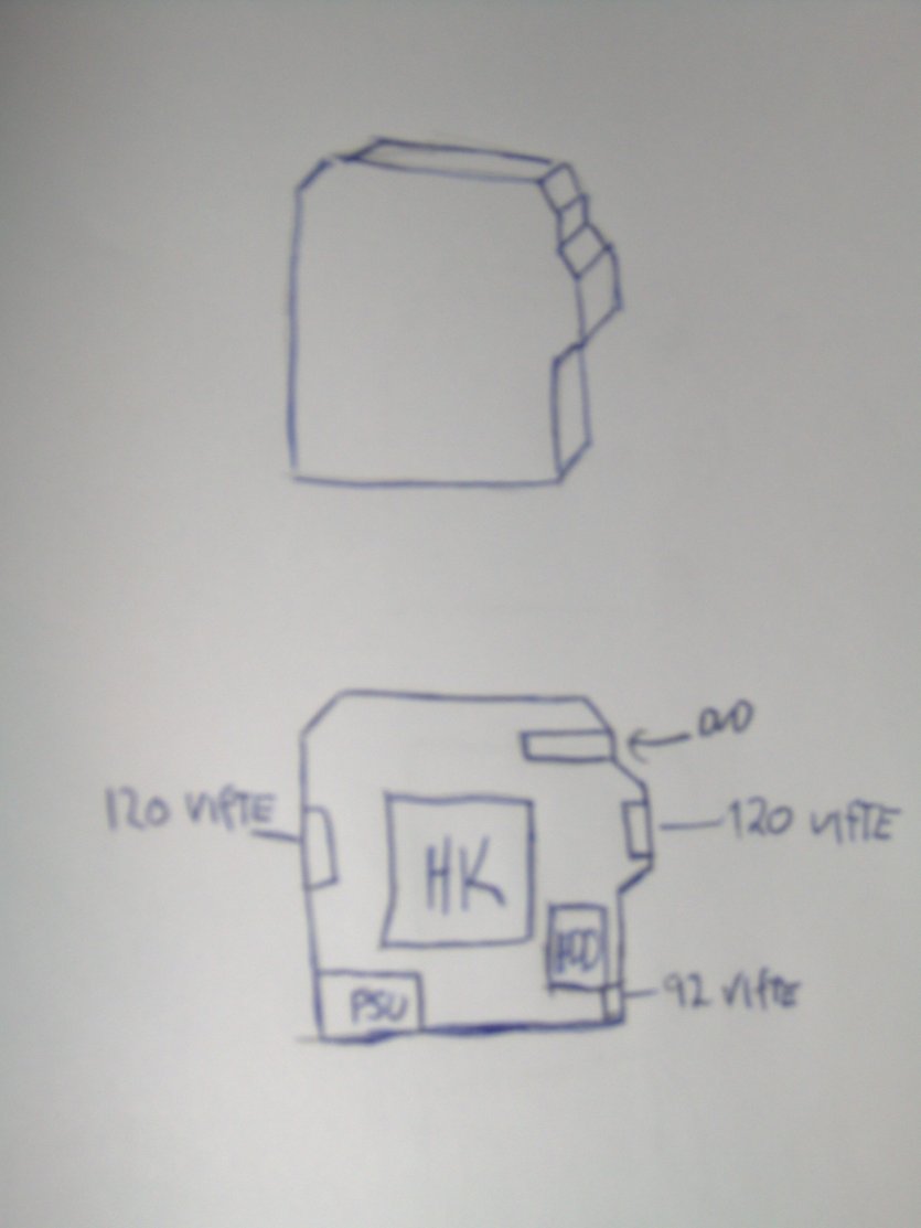

AndersT2 Skrevet 12. januar 2005 Forfatter Skrevet 12. januar 2005 (endret) Har laget en skisse som kan ses under. Gjorde ett par forandringer på ideen. Droppet buen på toppen, så for dumt ut, blir penere med en enkel bue forran, men gidder ikke stjele fra Snekker'n. Droppet også eget rom for PSU. 120 mm viftene vil blåse rett igjennom slik at de er på linje med CPU kjøler. 92 mm vifte vil blåse igjennom 3 harddisker på høykant og videre til PSU. Håper dette vil kjøle bra nok. Beklager mine dårlige tegneferdigheter. Endret 12. januar 2005 av AndersT2

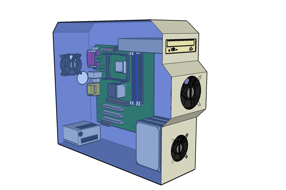

z1Ob Skrevet 13. januar 2005 Skrevet 13. januar 2005 (endret) Bare å sette igang. Festet til harddiskene og dvd-rom'n kan du kanskje bruke monteringsbånd(Biltema->bygg->festeelement->monteringsbånd) , og bøye den til riktig form? For å få kabinettet det til å se gjennomsiktig ut, kan du kjøpe deg tynne plexiplater, lakkere de på den ene siden eller kjøpe sotingsfilm i sølv, og feste de på kabinettet med den siden du ikke har lakkert/sotet ut. Jeg satt og kjedet meg, så jeg lagde en tegning av pc'n slik jeg oppfattet det... Endret 13. januar 2005 av z1Ob
AndersT2 Skrevet 13. januar 2005 Forfatter Skrevet 13. januar 2005 (endret) Tusen takk for tegningen. har så treg ISDN linje at jeg ikke har fått skaffet det tegne programmet enda. Men helt perfekt tegnet etter min beskrivelse og dårlige tegning. Blir ikke å bruke plexi på kabinettet, vil ha de så stille som mulig. Tror det blir å bruke når selv aktig farge, kanskje litt matt. og med en form for glans lag på toppen. Får se hvor langt jeg kommer. Tenkte å starte å skjære litt ut i morra etter jobb. EDIT: ser i følge tegningen at PSUen ledninger for HK vil bli forkorte, så jeg får ta å gi den dens normale plass over HK. Endret 13. januar 2005 av AndersT2
