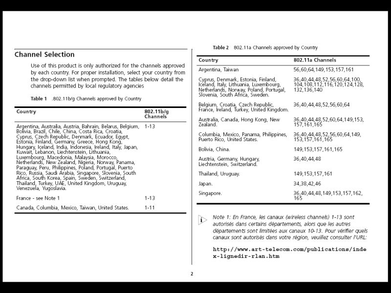

-Jeg får ikke satt til at vi er i Norge, ettersom vi bruker andre frekvensbånd her og f.eks Super-A ikke er tillatt i Europa så liker jeg ikke det helt. Har søkt i registry ol men finner ingen steder å sette noe annet enn Us.
Noen som vet noen om dette med landskoden?

Merkelig at du ikke klarer å endre landkode. Alle land ligger i filen arccsel.dat. Hvordan ser du at du kjører US, og hvilket program bruker du for velge? Du kan også se nærmere på registrynøkkelen:
HKEY_LOCAL_MACHINE\SYSTEM\CurrentControlSet\Control\Class\{4D36E972-E325-11CE-BFC1-08002BE10318}
Alle innstilliger på de ulike nettverksinnstillingene ligger normalt der. I det minste i Win2k.
Med ACU, på forsiden med taben Current Status, trykker Advanced og der står det:
Channel Set: United States
Og med Linkmon, taben Station står det:
Regulatory Domain: US / 0x0

Legg inn en string som heter ccode med verdi NO.
