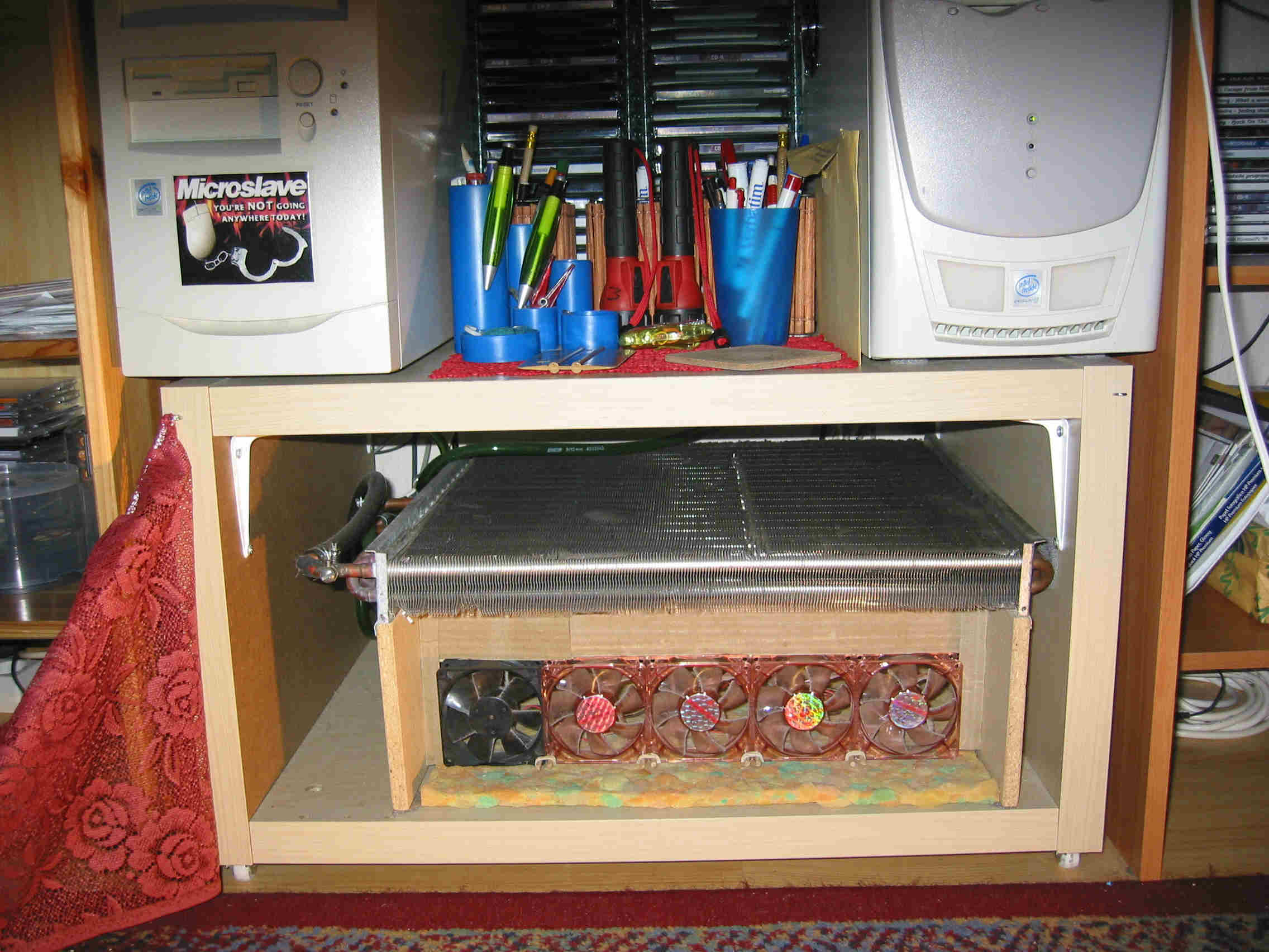

Uten vifter på radiator har jeg holdt meg under 40 grader på CPU ved
SiSoft Sandra BurnIn Test. :w00t:
Har fem 80mm vifter som blåser på radiatoren. Disse ble montert pga.
den ekstreme varmen i sommer. De drives av en regulerbar 1000 mA
eliminator. De får vanligvis 4,3 Volt. Nå gir jeg full guffe. Det er 18 Volt
uten last. Har ikke målt med last, men lyden er ikke en lyst...

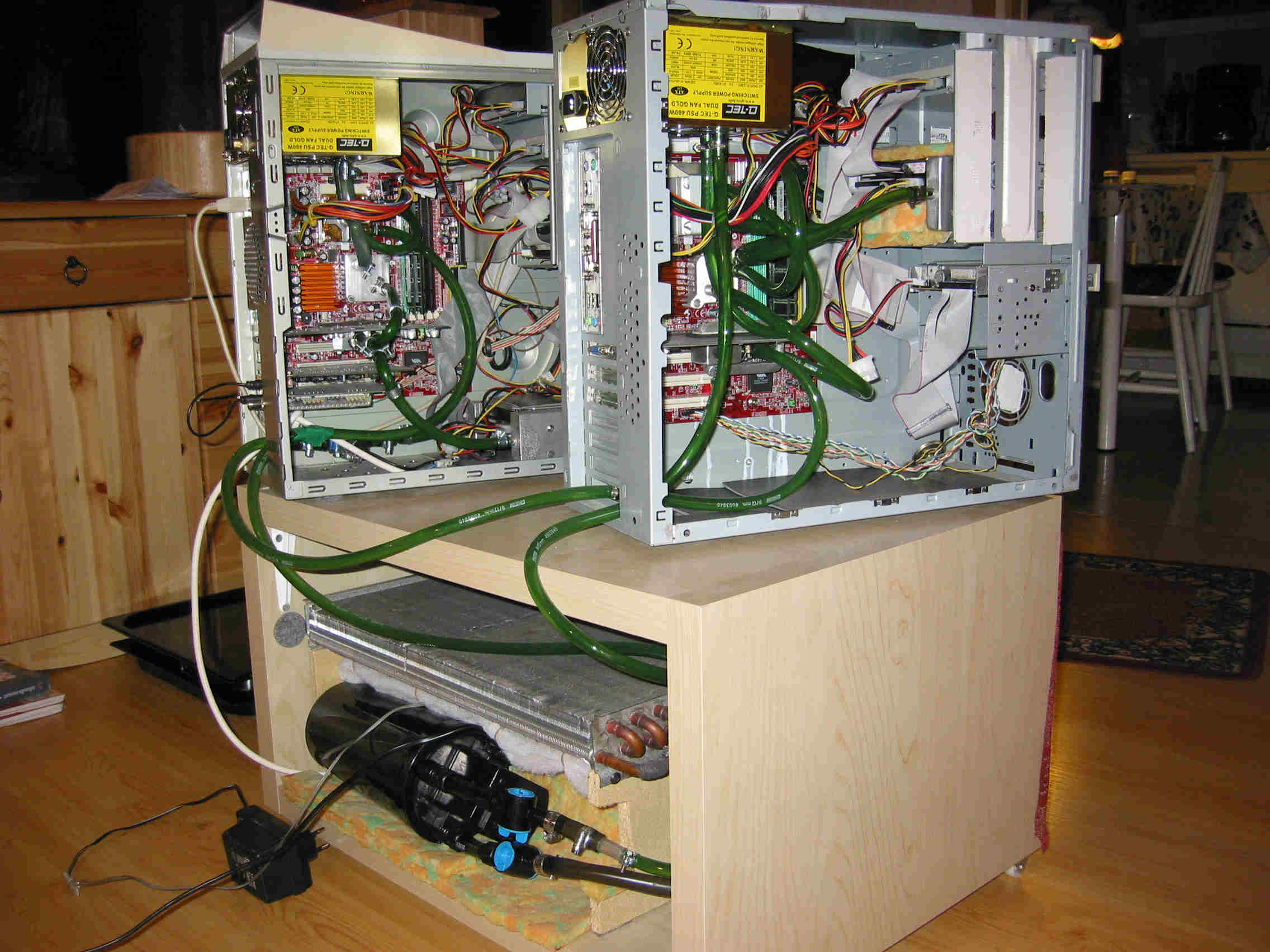

Trillet frem PCene i dag. Av med deksel og dør. Startet og stoppet pumpen.
Det hørtes ut som om den funket. Men i slangene til PC 2 lå det store luftlommer.
Og de flyttet bare litt på seg når pumpen ble startet.
Pumpen har ventiler (de blå) på slangene. (Se neste innlegg). Stengte disse
og tok av slangen fra ene nippelen. Fylte 2 dl. vann på pumpen. Koblet så på
igjen og startet pumpen. Da ble det sirkulasjon igjen.

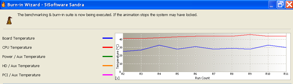

Kjørte så SiSoft Sandra sin BurnIn Test. På begge maskinene samtidig
og med viftene på minimum fart (4,3 Volt). Her er resultatet på PC 1.
På PC 2 lå faktisk tempen to grader lavere. Men så har jeg jo laget
CPU-kjøleren der selv ;)

Av en eller annen grunn ser det ut som om det er mer
slanger i PC 2 (den nærmeste) enn i PC 1. Rart, da det
er det samme som er vannkjølt i begge. I den borterste
er HD-kjøleren lagt i bunnen. I den nærmeste er den montert
i nederste 5,25 brønn.
Slik så det ut bakfra:
Endret av OogaBooga

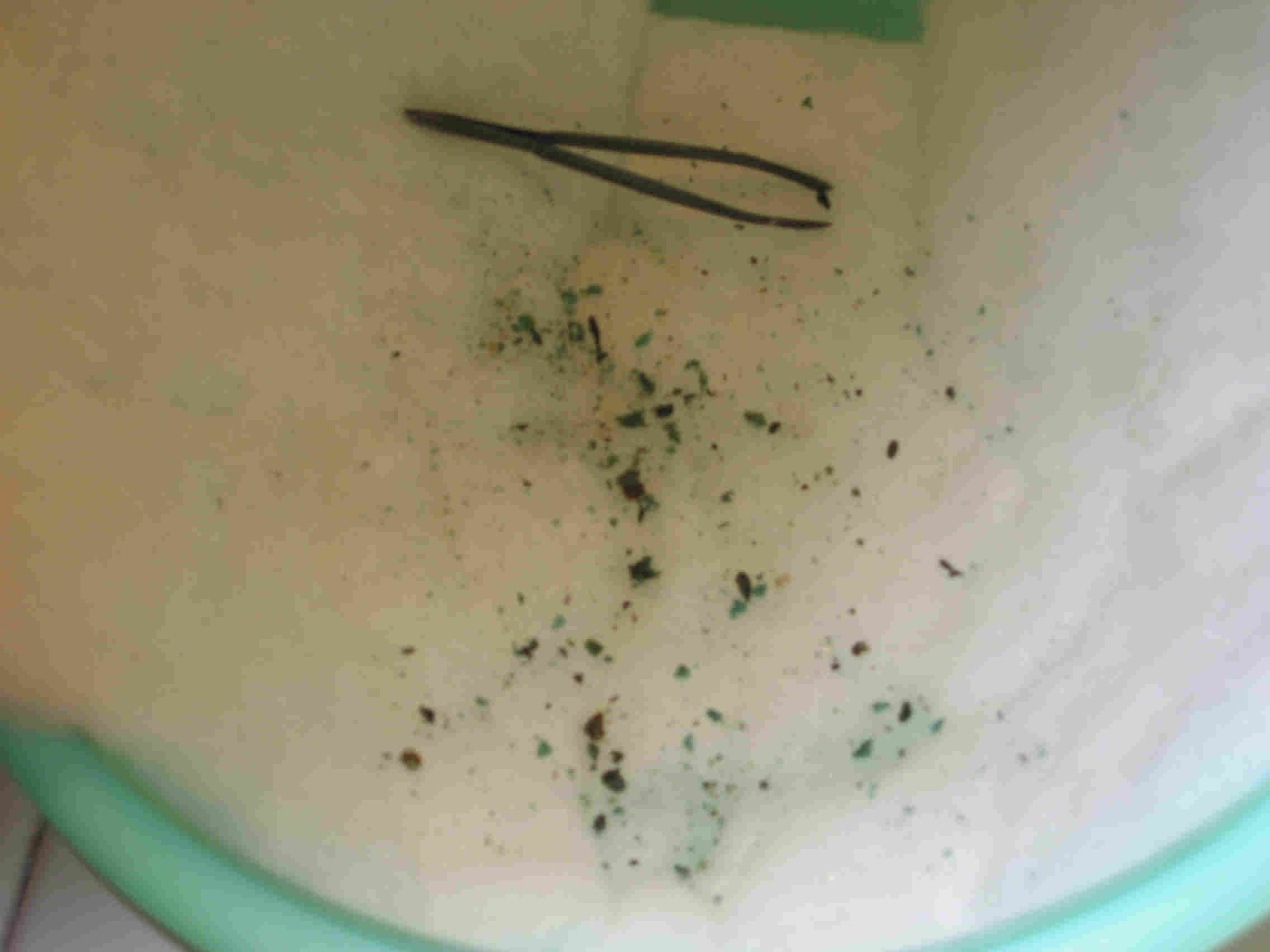

Vel, det ble en tur på badet. Og en tur på Hydro/Texaco etter
mer frostvæske.
Fjernet pumpen og koblet slanger tur-retur dusjen. Det kom en
del guffe ut. Se bildet under. Kjørte opp trykket og vann piplet
ut mange plasser. Det var nok "noe" trykk på systemet.
12 blokker, over 20 meter rør i radiatoren og 2-3 meter slange
gir jo litt motstand. Teitet slangeklemmene og koblet om for å
spyle motsatt vei. Da var det tett. Frem med tørkepapir, føhner
og 5-56.
Kjørte pumpen med slanger tur-retur vasken. Funket fint den.
Er nå oppe og går igjen med 31,5 grader på CPU som før :w00t:
Tror det var disse seige grønne og brune klumpene som bremset
vannet i CPU-kjølerene. Det er jo de som har trangest kanaler.
