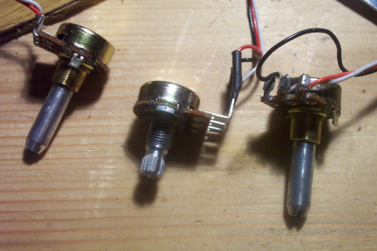

salah Skrevet 2. januar 2005 Skrevet 2. januar 2005 (endret) Hei! Jeg har tenkt til å lage min egen viftestyring, og det eneste som nå mangler er å bore hull i boksen som stikker ut der CD-ROM'en skal være, og sette på plass kablene og selve styringa! Men så har jeg disse tre "dingsene" som ble brukt til å styre motoren i det fjernstyrte flyet. Men siden flyet kræsjet på et fælt vis, og jeg ikke har orka å reparere det på noen år, tok jeg og åpna fjernkontrollen og de tre styringene kom til syne. Deretter dro jeg den ut, og tenkte å bruke dem til å styre HDD-viftene (to stk, bråker litt) og CPU-vifta (bruker ekstremt)! Så spørsmålet mitt er; kan disse "dingsene" brukes til viftestyring? De ble jo brukt til å styre hvor fort motoren på flyet skulle snurre rundt så.. Takker for svar! Endret 2. januar 2005 av pavlion
CaZiO Skrevet 4. januar 2005 Skrevet 4. januar 2005 "dingsene" dine er egentli potmetere (variable motstander) de bør kunne brukes, men prøv deg frem først for sikkerhetsskyld
salah Skrevet 5. januar 2005 Forfatter Skrevet 5. januar 2005 Jupp okei, takker for ditt innlegg. Men hvordan skal disse kobles til vifter (80 mm) som bare har en svart og en rød kabel? Men potmeterene har en svart, en rød og en hvit kabel. Jeg har prøvd forskjellige måter å få dem til, men jeg har ikke funnet ut noen. Har du/dere tips til hvordan jeg skal koble til dette for å få det til å funke? (Alt er ferdig nå, det eneste som mangler er at patmeterne kobles til..)
P-in-P Skrevet 5. januar 2005 Skrevet 5. januar 2005 Du klipper av de svarte eller den røde og kobler det til potmeteret!
salah Skrevet 5. januar 2005 Forfatter Skrevet 5. januar 2005 (endret) Kunne du fortklart litt nærmere hvordan? Skal jeg klippe av den svarte (eller den røde for den saks skyld) ledningen i vifta og koble til den svarte ledningen i potmeteret? Hvordan skal utgangen fra potmeteret gå til vifta da? EDIT: Jeg lastet opp en tegning av hvordan det skal tilkobles. Er det riktig? Endret 5. januar 2005 av pavlion
P-in-P Skrevet 5. januar 2005 Skrevet 5. januar 2005 Ehh, ja det er akkurat det samme som jeg tegnet til deg... Om du kutter den røde eller den svarte er ett fett!
salah Skrevet 5. januar 2005 Forfatter Skrevet 5. januar 2005 Takker for hjelpen! Jeg var ikke helt sikker på tegninga, derfor laga jeg en selv
Xell Skrevet 5. januar 2005 Skrevet 5. januar 2005 kort fortalt skal du koble et av de ytterste benene på potentil den ene ledningen og den midterste til den andre. Ellers kobler du det slik som figurene over viser. Men har du peil på hva slags mostands-range disse potene har? Er de for høye eller for lave vil du ha velidig lite reguleringsmuligheter. En annen ting er hvor mye effekt de tåler. Siden de sto i fjernkontrollen vil jeg anta at de ikke er spesielt effektsterke, men jeg kan selvsagt ta feil. Ville uansett testet det på en vifte som ikke hadde noen som helst betydning i systemet. Er poten for svak svir du den av ganske fort og vifta stopper.
jonpet55 Skrevet 7. januar 2005 Skrevet 7. januar 2005 Hvis det har vært potmetre til en R\C sender, tåler de nok ikke en gang 1\4W. I tillegg er nok disse rundt 10kΩ, og da vil du oppleve at viftene vil stå stille innen du har vridd de en tiendedels runde... Det er i fartsregulatoren i flyet som tåler den høye strømmen som går gjennom motoren. Du kan teste, men du risikerer å få en liten røyksky fra potmetrene. Dessuten koster jo ikke passende potmetre så mye...
eXX0n Skrevet 8. januar 2005 Skrevet 8. januar 2005 men har det ikke noe med hvor mye motstand potmeterne gir da??? hvis de gir for lite så kan det gå dårlig og hvis de gir for mye kan det gå dårlig?? jeg er ingen ekspert i elektronikk...
jonpet55 Skrevet 8. januar 2005 Skrevet 8. januar 2005 men har det ikke noe med hvor mye motstand potmeterne gir da??? hvis de gir for lite så kan det gå dårlig og hvis de gir for mye kan det gå dårlig?? jeg er ingen ekspert i elektronikk... I tillegg er nok disse rundt 10kΩ, og da vil du oppleve at viftene vil stå stille innen du har vridd de en tiendedels runde... Som du ser var det det jeg skrev.
