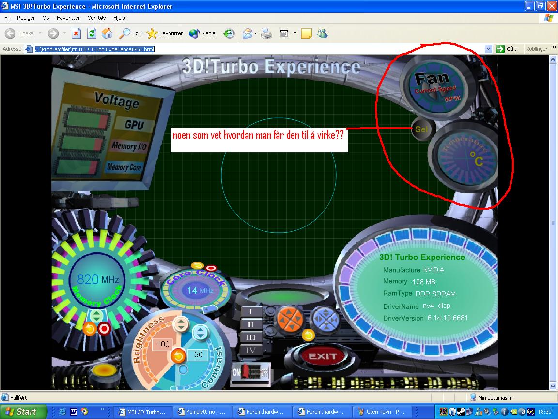

Thomaszz Skrevet 2. januar 2005 Skrevet 2. januar 2005 Har dette skjermkortet. Jeg synes viften bråker en del, og ønsker å redusere hastigheten. Noen som vet hvordan? I 3D Turbo Experience ser jeg at det er noe greier, men det går ikke an å trykke der. Legger ved et bilde

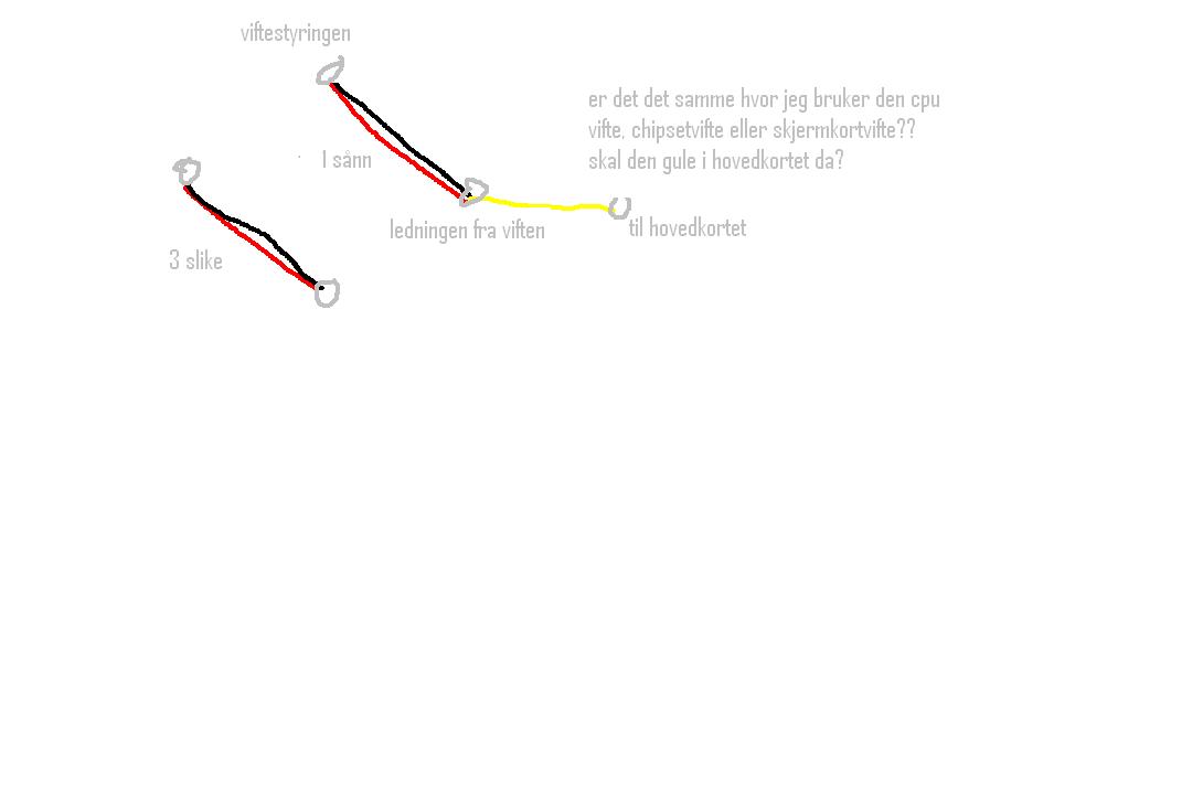

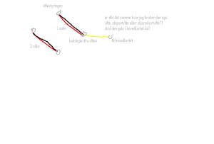

Thomaszz Skrevet 8. januar 2005 Forfatter Skrevet 8. januar 2005 (endret) takk for guiden. Jeg kjøpte et løsrør i dag (3 pins), går det an å koble den til, slik at det også går an å justere lyset, bare en sprø ide??? Lagde et bilde enklere å få fram hva jeg mener Endret 8. januar 2005 av Thomaszz
Backbone Skrevet 8. januar 2005 Skrevet 8. januar 2005 (endret) ja men da må du IKKE ha den tilkoplet til 12-volten samtidig... KUN til viftestyringen ellers blir det nok sannsynligvis seende slik ut Du kan jo prøve, men vet ikke om det fungerer... hmmm..... der ga du meg en ny idê --------> kanskje det blir det neste -BB- Endret 8. januar 2005 av Backbone
Thomaszz Skrevet 8. januar 2005 Forfatter Skrevet 8. januar 2005 Expert tool? Expert tool er ikke det Gianword, jeg har MSI
Thomaszz Skrevet 8. januar 2005 Forfatter Skrevet 8. januar 2005 ja men da må du IKKE ha den tilkoplet til 12-volten samtidig... KUN til viftestyringen ellers blir det nok sannsynligvis seende slik ut Du kan jo prøve, men vet ikke om det fungerer... hmmm..... der ga du meg en ny idê --------> kanskje det blir det neste -BB- så hvis jeg kun kobler den til viftestyringen så skal det gå bra?
Backbone Skrevet 8. januar 2005 Skrevet 8. januar 2005 nei den gule skal du ikke kople til hovedkortet om du ikke har noe original plug eller lignende.
