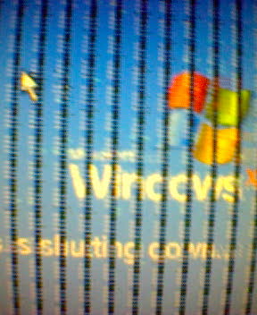

Veritæs Skrevet 30. desember 2004 Forfatter Skrevet 30. desember 2004 sånn ser det ut med striper og greier, tok med mobil camera
Sir_cruz Skrevet 30. desember 2004 Skrevet 30. desember 2004 har du testet med forskjellige størelser på skjermen ? Eks. 800x600 ol.
