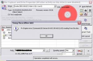

Oki,det har seg slik at jeg har anskaffet meg en dvd brenner som støtter alle format til min pc (BTC DRW1108 tror jeg den heter,ikke noe veldig kjente greier,kjøpt på elkjøp)
Når jeg prøver å brenne til cd/dvd eller kopiere til hd med denne får jeg bare feilmeldinger,og den mest vanlige er Px engine error (har lagt ved et skjermbilde av hele feilmeldingen).Jeg har oppgradert dvd brenneren med siste firmware og siste utgave av Px engine uten at det hjelper.
Det som er litt rart er at den funker helt fint hvis jeg forandrer transfer mode til PIO på IDE kanalen den sitter på,men dette er jo helt håpløst siden det krever alle ressursene til pc'en samt at det går svinaktig treigt,så spørsmålet er altså hvordan jeg skal få dette til å funke i DMA transfer mode?
Programmene jeg har prøvd å brenne og kopiere med er eksempelvis nero6.6.0.3 og recordnow max 4.5,jeg har også prøvd mange forskjellige formater og fabrikater på cd og dvd,men altså bare de samme feilene.
Dvd brenneren er satt som secondary slave,og cd brenneren min som secondary master (denne funker greit).Prøvde også motsatt,altså dvd brenneren som master,men da ville ikke pc'en boote en gang,sto bare å blinket en hvit strek oppe i venstre hjørne.
Så har dere noen gode forslag folkens,ville vært evig takknemlig hvis dere prøvde å hjelpe meg litt.
Sikkert opplysninger jeg har utelatt som kan være av relevanse,men dere får bare spørre i såfall.
På forhånd takk.
EDIT:Bildet er forresten fra når jeg prøver å extracte et iso image eller hva som helst til harddisken min fra en dvd plate.
