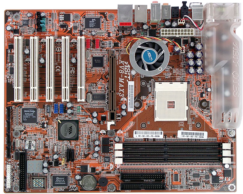

Hei, her en dagen begynte det å komme små tikkelyder fra PCn, ble selvfølgelig litt nervøs og ville finne årsaken. Prøvde å høre inni PCn, men det var klin umulig å finne ut hvor lyden kom fra så jeg gikk i BIOS. Der så jeg at NB fan gikk på kun 180 rpm, vet ikke hvor mye den skal gå på til vanlig. Men når jeg slo av PCn litt og slo den på igjen gikk den på over 1200 før den falt ned til 180 og 120.
Har sett etter om det er noe som går innpå vifta men kan ikke se noen ting, var en del støv men det har jeg tatt bort og det skal uansett ikke ha noe å si.
Hovedkortet er et
Abit KV8-MAX3
Problemet er den øverste viften med det blåe i midten. Vet det er et uvanlig problem. Men hvis det er noen som har hatt noe lignende problem, eller noen som tror de kan hjelpe så vær så snill å gjør det, kjipt å høre på den lyden. Sikkert ikke bra at den går så lavt på turtall heller.
Hadde selv et NF7S-2.0 som NB-vifta begynte å slure noe forferdelig på.. var ikke verre enn at jeg rett og slett skifta den ut, noe jeg anbefaler deg å gjøre.
Det er ikke en operasjon som er extremt krevende, akkurat.
Er ikke verre nei, er vel kanskje det som er mest sannsynlig ja.
Jaja, kjipt er det uansett, irriterende med slike småting egentlig. Men da kan jeg støvsuge maskina samtidig :thumbup: Så at det trengtes, hehe.
Takk for svar, får se om jeg ikke har en gammel vifte liggendes et sted. :hmm:
Kjenner til problemet. Har et kv8-max3 kort som har en sær NB vifte. hver gang maskinen har stått av en stund bråker den noe forferdelig når maskinen startes.
Har enda ikke skaffet meg ny vifte, bruker bare fingrene og dytter litt på bladene i viften, så slutter lyden. :D
