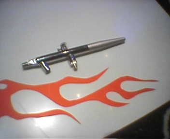

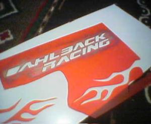

rallyeraider Skrevet 30. desember 2004 Skrevet 30. desember 2004 hey Eg bruker et slags stivt plast ark, Dette va noe som følgte med da eg kjøpte airbrush'n min, er ca 0,5mm tykt, er ganske tungt så det holder seg nede,me mindre du står ude i full orkan da . Di motivene eg har laget har eg bare ,vasket rent me tynner/silliconfjerner, og pussa litt me ei pussefille/stålull .vasket igjen, tørket rent for støv og loo.så lakka. Er ingen proff i motivlakkering,men har fagbrev som billlakker det hjelper på en del. har ingen bilder av det eg har lakka. men 2 bilder av det plast arket og airbrush'n Sorry dårlig kvalitet på bilder,er tatt me en gammale samsung
