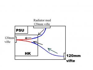

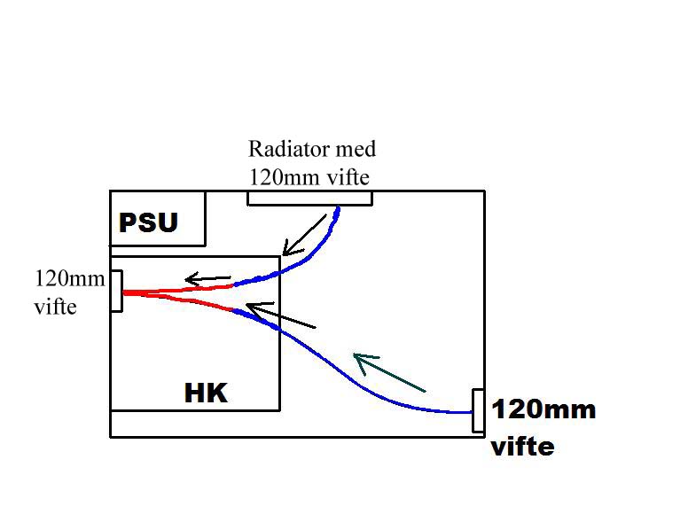

PrayingMantis Skrevet 27. desember 2004 Skrevet 27. desember 2004 Skal jeg fortelle deg en ting. Varm luft stiger, kald luft synker. Det er derfor meget ugunstig å ha utblåsning helt i bunn. Er ikke for å mobbe men for å gi deg viktig info så du slipper og gjøre pc'en varmere enn den er fra før Jeg skal kjøpe et kabinett(Lian Li PC6277B) som har vifteplass i bunn foran, høyt oppe bak og en helt i topp. Blir bare 120mm vifter og jeg skal ha viftestyring. Den i bunn suger inn luft, den i topp(radiator) skal suge inn luft og den bak skal blåse ut luft. Har ikke tegnet opp alt på tegningen min men rett bak viften nede foran er jo HD bay og bak der igjen skal vanntanken til CPU kjøling stå.
