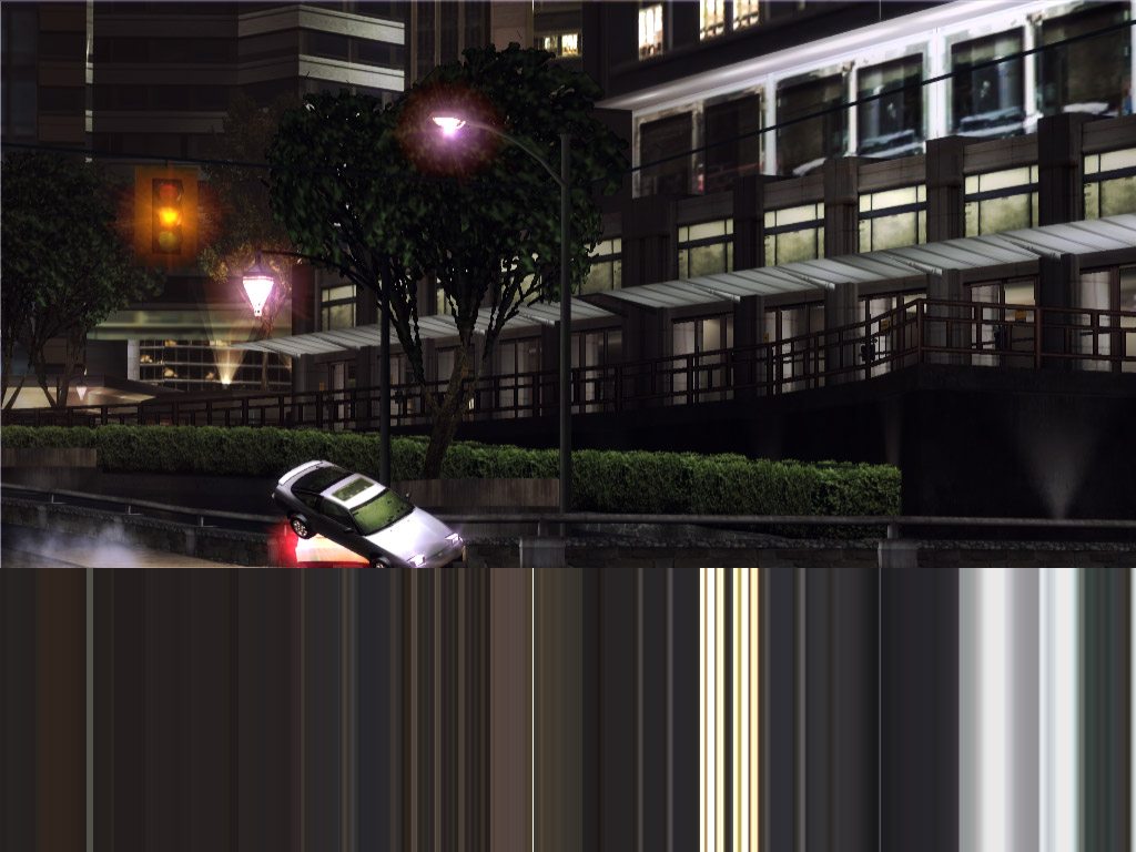

fargoth Skrevet 26. desember 2004 Skrevet 26. desember 2004 Jeg har et merkelig problem. Hvis jeg tar bilder i spill, virker det som om nederste del av bildet ikke blir lagret skikkelig. Jeg regner med at dette skjer pga skjermkortet mitt, som er et Pow 6800GT. Dette skjer i både Half-Life2, og NFSU2. Jeg har prøvd med nye drivere, reinstall av spill, og formattering, hvorav ingen ting nytter. Noen som hver hva som kan være problemet?
fargoth Skrevet 26. desember 2004 Forfatter Skrevet 26. desember 2004 (endret) Prøv å sette på vsync. Får samme problemet med vsync på. Edit: På spill som baserer seg på 2d funker allt fint, som f.eks Diablo2. Endret 26. desember 2004 av fargoth

fargoth Skrevet 26. desember 2004 Forfatter Skrevet 26. desember 2004 Jeg har hatt dette kortet i lengre tid nå, og alt har fungert perfekt. Det er de siste 2 månedene jeg har hatt dette problemet, som tilsynelatene har dukket opp i løse luften. Jeg har tatt bilder i spill mange ganger før med dette kortet uten noe problemer. Utenom dette fungerer kortet uten problemer. Rune_F: Nei jeg har ikke prøvd med en annen ram, men jeg kan prøve på dette, å se om det har noe for seg. Noen andre som har peiling på hva problemet kan komme av?

fargoth Skrevet 27. desember 2004 Forfatter Skrevet 27. desember 2004 (endret) hvor fikk du tak i det kortet? og hvor mye ga du for det ? Var ukens tilbud hos netshop for en stund tilbake, kostet 3650,- Edit: foresten folkens, kortet funker utmerket i spill, det er bare når jeg tar printscreen at bildet får den "stretch-effekten" på de nederste pikslene. Endret 27. desember 2004 av fargoth

fargoth Skrevet 31. desember 2004 Forfatter Skrevet 31. desember 2004 (endret) Jeg har en gledelig nyhet folkens! Jeg prøvde i dag med ny ram som Rune_F foreslo. Det hadde imidlertid ingen effekt, og samme problem oppsto i bildene jeg tok ingame i spill. Jeg prøvde så med et annet skjermkort, og da forsvant problemet. Jeg prøvde så å sette opp agp fastwrite til 256 for å se om dette muligens hadde noe for seg, men det samme problemet oppsto. Det viste seg at problemet så i at jeg alltid har hatt aa og af på max, og når jeg satt dette ned i 6800gt meyen i egenskaper for skjerm funket alt utmerket. Eneste problemet er jo at bildene blir "stygge" uten aa på.. Uansett, takk for inspill folkens, og ha en ellers strålende dag. Edit: leif Endret 31. desember 2004 av fargoth
