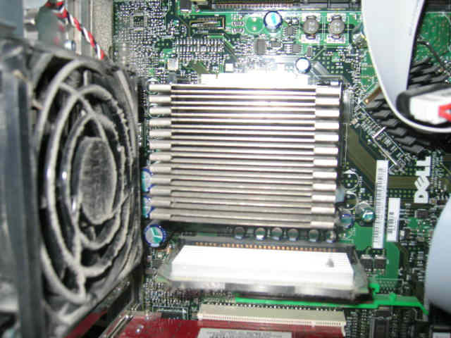

jajaja Skrevet 16. desember 2004 Forfatter Skrevet 16. desember 2004 her er forresten bilde av hele greia: Jeg har bare tatt av den grønne trakta som skal være over og sørge for at lufta blir sugd gjennom kjøleribbene..

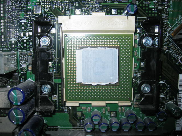

ClawHammer Skrevet 16. desember 2004 Skrevet 16. desember 2004 Det skal stå rettoppfør cpuen på socketen(den hvite)
ClawHammer Skrevet 16. desember 2004 Skrevet 16. desember 2004 Tror det er socket 478 men er ikke helt 100% sikker..
ØysteinI Skrevet 16. desember 2004 Skrevet 16. desember 2004 Det er nok en socket 423, altså den første socketen som kom til P4. Alle P4 på denne socketen er basert på (den elendige) P4 Willamette-kjernen og fantes vel i frekvenser fra 1,4GHz -> 2GHz. Socket 423 er utdødd for over 2 år siden, så det kan bli litt leting for å finne en ribbe som passer. Uansett, så kan du bare kjøpe deg en løs vifte og skru den fast på ribba du allerede har. Med litt fantasi, så kan du nok få festa den... (Ja, jeg har brukt en 92x92mm vifte på en 50x50mm ribbe... med kreativ bruk av trefliser og alvorlige skruer, så fikk jeg festa den så godt at jeg kunne sendt den med elefant-ekspress til Indre Mongolia uten at den hadde ramlet av) Jeez, 3000 post... jeg har for mye fritid
X-Fiesta Skrevet 16. desember 2004 Skrevet 16. desember 2004 (endret) Syns jeg skimter 423 på sokkelen... EDIT: Litt sein... Endret 16. desember 2004 av Fiesta
Tha Dude Skrevet 16. desember 2004 Skrevet 16. desember 2004 Etter litt miksing og triksing med bilde i avanserte bildeprogrammer(word) ser jeg at det er en 423 eller 428, men siden sistnevne ikke fins så er det vel 423.
