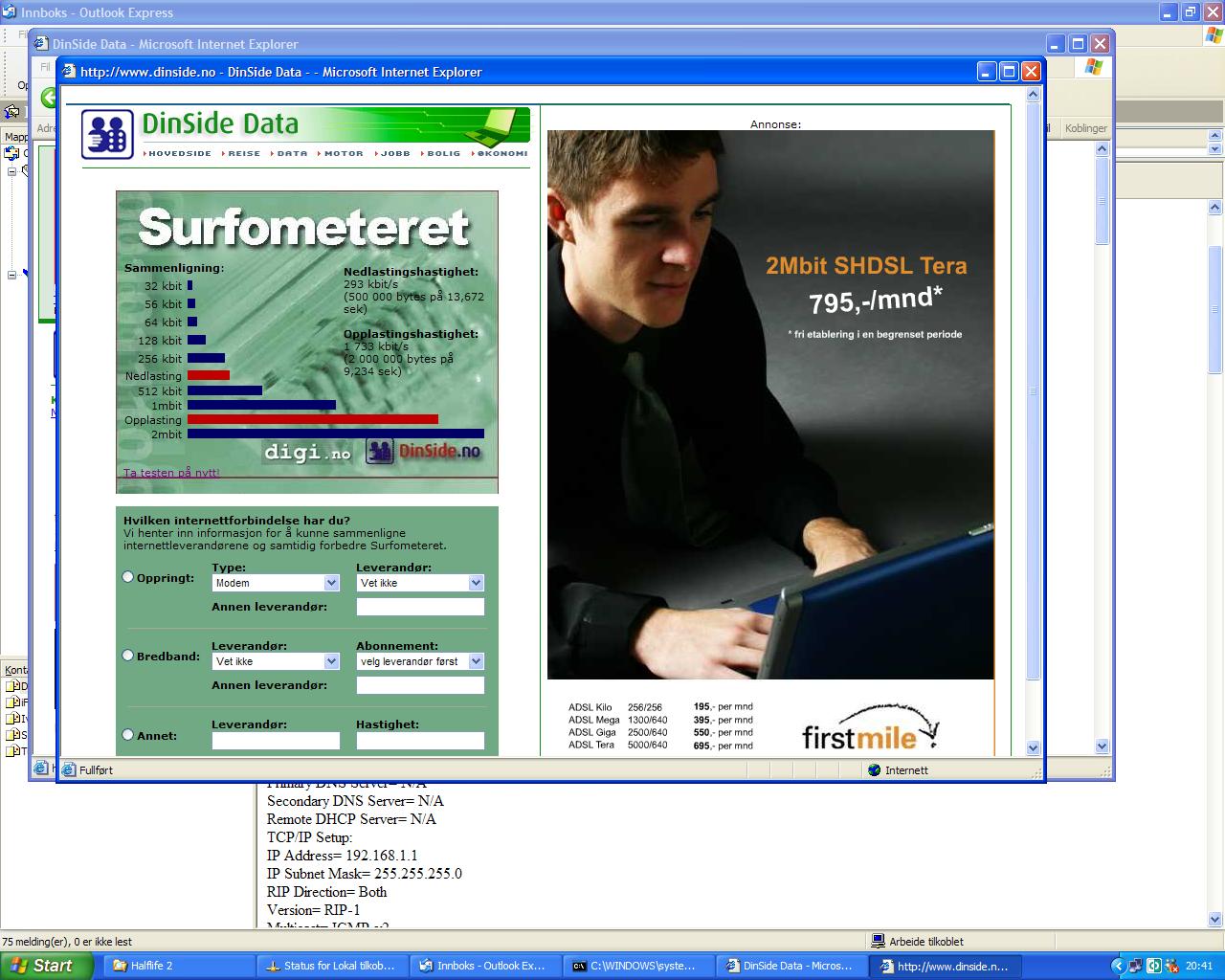

Det kan ikke ha noe med kobber kvaliteten å gjøre? Jeg har oppgradert fra 1mb sdsl til 2mb sdsl og får : 300kbit/s inn og 1800 kbit/s ut. Dette er vell en feil konfigurasjon fra ipsen sin side ?

Det har seg faktisk sån at jeg har mere ut en inn. Så da skriver jeg "kbit/s" på begge. Pga det er det jeg får på tester.

Er vist linja til sentralen som er overbelasta. når de struper meg til 1900 funker ping og linja 100% stabilt. Vis jeg ikke bruker linja max.
(Trur det er modemet men er ikke sikker.) Vis jeg ul og dl max av linja så tryner allt etter ca 5-6 timer, noenganger litt mindre. Tryner i den forstand at jeg ikke får pinga modemet en gang fra lan siden.
Vis jeg bare surfer og laster ned store filer med max ned så fungere allt
( kun testet dette i 2 dager.)
Noen som har peil? Kan det være kobbere som gjør dette ?
( jeg trur det er modemet.)
