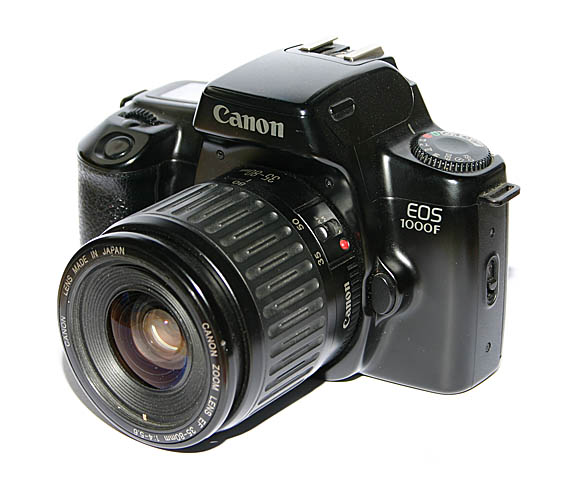

HrSteen Skrevet 12. desember 2004 Skrevet 12. desember 2004 Prøvde meg litt på dette og tok å teipet sammen noen vanlige hvite papirark og brukte som bakgrunn, la deretter fotoobjektet, i dette tilfellet mitt gamle speilrefleks, oppå arket og tok bilde med blitz. Slik ble resultatet:
HrSteen Skrevet 12. desember 2004 Skrevet 12. desember 2004 Og ved bruk av flere lyskilder så slipper man nok de skyggene som er på mitt bilde. Her er noen tips hvis man ikke har råd til lamper og utstyr til 10.000kr: http://camerajim.mrhtml.us/camerajimstips.htm
Grandlizzard Skrevet 12. desember 2004 Forfatter Skrevet 12. desember 2004 Prøvde meg litt på dette og tok å teipet sammen noen vanlige hvite papirark og brukte som bakgrunn, la deretter fotoobjektet, i dette tilfellet mitt gamle speilrefleks, oppå arket og tok bilde med blitz. Slik ble resultatet: Ser bra ut! hva slags kamera er dette bildet tatt med? speilrefleks til 50 lønninger?
HrSteen Skrevet 12. desember 2004 Skrevet 12. desember 2004 Ser bra ut! hva slags kamera er dette bildet tatt med? speilrefleks til 50 lønninger? hehe, nei, men en speilrefleks til en slump skattepenger jeg fikk tilbake EOS 300D
