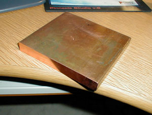

Skal lage en Harddisk-kjøler rack jeg også, men jeg lager den av 2stk. masive kobbel blokker.
Disse borrer jeg en U mellom.
