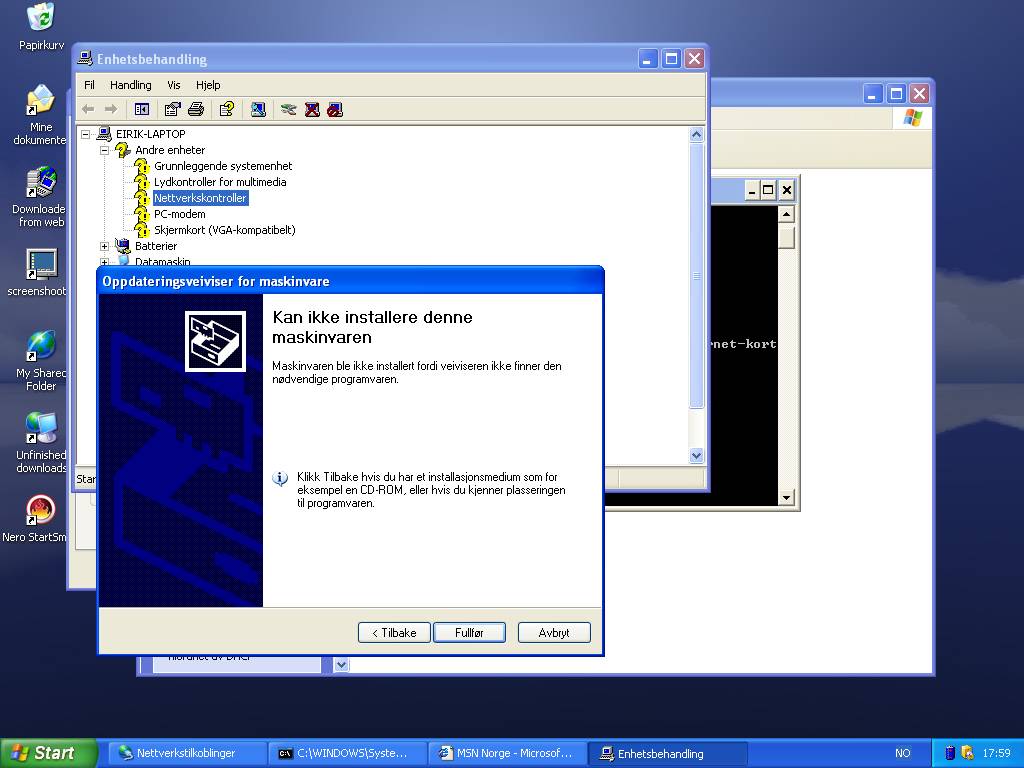

White Fox Skrevet 8. desember 2004 Forfatter Skrevet 8. desember 2004 Mulig dette er et dumt sprørsmål, men har du instalert chipsett drivere? Eh.. har ikke innstallert noen ting etter formateringen jeg. Når jeg prøver å oppdatere driverene til ? komponentene over internett får jeg bare opp en melding. se vedlagt dokument. Er noen av de komponentene et nettverkskort? Trenger jeg de chipsett driverene?
Cloud Skrevet 8. desember 2004 Skrevet 8. desember 2004 Hvis du ikke har instalert chipsett (hovedkort) drivere så fungerer nok ikke nettverkskortet ditt. (Hvis det sitter på hovedkortet ditt da) Men hvordan pc har du? Altså ferdig pc, eller bygget selv? Det fulgte sikkert med noen slags cd med drivere med pc. Eller så kan du gå inn på produsenten sin hjemmeside og laste ned driverene du trenger
White Fox Skrevet 8. desember 2004 Forfatter Skrevet 8. desember 2004 Hvis du ikke har instalert chipsett (hovedkort) drivere så fungerer nok ikke nettverkskortet ditt. (Hvis det sitter på hovedkortet ditt da)Men hvordan pc har du? Altså ferdig pc, eller bygget selv? Det fulgte sikkert med noen slags cd med drivere med pc. Eller så kan du gå inn på produsenten sin hjemmeside og laste ned driverene du trenger Bærbar fujitsu siemens.(se bedre beskrivelse i profilen) nei det fulgte ikke med noen spesielle driver cd'er og alt fungerte jo førstse gang. Men er noen av ? komponentene på skjermbildet et nettverkskort? Og jeg vet jo ike hvor jeg f.e.k.s finner drivere til nettverkskontoller. Se skjermbilde.
Cloud Skrevet 8. desember 2004 Skrevet 8. desember 2004 Nettverkskontoller er nettverkskortet ja, men tror ikke det er mulig å laste ned å legge inn drivere til bare den enheten. Tror du må laste ned en driverpakke til pc din. Dette finner du sikkert på hjemmesiden til fujitsu siemens. Vil bare si ifra at jeg er meget usikker når det gjelder bærbar, men det er ihvertfall sånn det fungerer på stasjonære pc'er.
4Wheel Skrevet 8. desember 2004 Skrevet 8. desember 2004 Du må inn på enhetsbehandling og trykk på det gule spørsmål tegnet der det står nettkontroll eller noe sånt. Så må du ha cd med driveren, og installere den der i fra. Da skal du finne det
