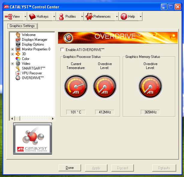

T-St0ne Skrevet 4. desember 2004 Del Skrevet 4. desember 2004 Hei. Har et "lite" problem, som jeg hadde håpet dere kunne gi meg noen tips. Kortet er et Hercules 3D Prophet 9800XT Classic med 256MB. Jeg sitter og spiller NFS Underground 2, på nett, ligger i tet og greier, øyner seieren og 10poengeren, adrenalinet pumper, svett i fingrene og hva skjer? Rett ut i desktop. Ingen seier eller poeng. Dette har skjedd en del ganger nå, så jeg kontrollerte tempen på kortet. Ble litt paff. 101°C. Tok en screenshot av det, så dere kan se den også. Selvfølgelig ville ikke dette skje om jeg hadde satt ned grafikken litt, men denne gangen satte jeg alt på fullt for å se hvor varmt det egentlig ble. Har sett på kortet, det er fullt av støv inni selve kjøleribben og på selve viften. Jeg "vet" at dette grunnen. Men jeg lurer på hva jeg kan gjøre. Har ikke så veldig lyst til å støvsuge kortet akkurat. Dette er støv som har ligget i 101°C, tror ikke det har tenkt seg noen steder med det første. Å sende det tilbake til forhandler for "reparasjon" dekkes vel ikke av garantien, eller? Kortet er 1år gammelt. Forresten så idler den på 87°C. Kjører Catalyst 4.11. Jeg klokker IKKE. Hverken skjermkort eller prosessor. Ikke misforstå. Dette er et suverent kort. Støvproblemet er min egen feil. Har kjørt med åpent kabinet over lengre tid, da skjer slikt. Hva bør jeg gjøre? Lenke til kommentar https://www.diskusjon.no/topic/338590-radeon-9800xt-101%C2%B0c/
Itchy Skrevet 4. desember 2004 Del Skrevet 4. desember 2004 dårlig kontakt mellom kjøler og gpu, vil jeg tro demonter å ta på onkli kjølepasta Lenke til kommentar https://www.diskusjon.no/topic/338590-radeon-9800xt-101%C2%B0c/#findComment-3235575

T-St0ne Skrevet 13. desember 2004 Forfatter Del Skrevet 13. desember 2004 Ok, da har jeg rengjordt viften og kjøleribben etter beste evne med qtips. Det var mye støv. Gikk sikkert med en 20-30 qtips med her ja. Virket som om støvet blokkerte for fri gjennomstrømming av luft over kjøleribben. Etter hva jeg kan se ligger det ikke støv inni kjøleribben, så jeg må si meg fornøyd. Resultatet er idle på 72°C. Har ikke testet på spill enda, men regner med dette går greit. Så, hva har JEG lært av dette? Ikke kjør med åpent kabinett! Lenke til kommentar https://www.diskusjon.no/topic/338590-radeon-9800xt-101%C2%B0c/#findComment-3295472
