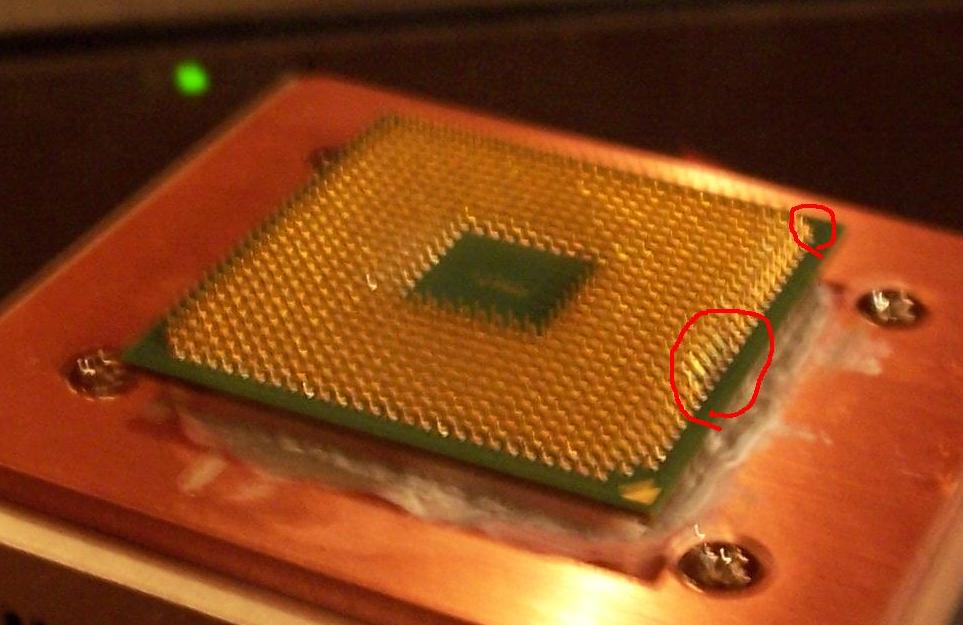

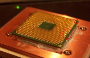

DET FUNKER!!! :dribble: det er så utrolig gull!! hehe... åhh seriøst!! jeg tok av cpu vifta for en siiiste inspektion av pcen hennes og jeg hva jeg fant ut? :whistle: OI! det var det visst bøyd hele 8 pins på prossesor!! :blush::(:whistle:
MEN!! jeg satte meg ned og bøyde dem rette igjen og gjett hva? JA riktig!! når jeg satt i cpu igjen og startet opp så begynte HK led og vise masse tall og jeg hadde skjermbilde og den boota!! :!: :D:w00t::dribble::cool:
jeg er så i ekstase nå at jeg tror det ikke selv!! hehe DET FUNKER!!
hadde aldri trodd at den cpu ville ha noe liv ! :!:
slenger opp et dårlig bildet som viser hvor ødelagt pinsene var!!
i hjørnet så pinsene ut som en S og de på siden sto omtrendt sånn:
samme skjedde med meg :( jeg bøyde pinsene opp igjen og satt den i, men virket ikke :no: så jeg tenkte at jeg skulle prøve å rette litt bedre å da knakk selfølgelig en pinne :thumbdown:
Så det blei ny cpu på meg, P4 3.0Ghz --> 850kr :w00t::thumbup:
