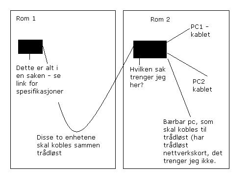

Zattaxu Skrevet 29. november 2004 Skrevet 29. november 2004 (endret) Hei, trenger hjelp til trådløst nettverk: I rom1, har jeg: http://www.billion.com.au/product/wireless/bipac7100g.php men hva trenger jeg i rom2? Enheten i rom2, skal være trådløst forbundet med enheten i rom1, og gi trådløs internettforbindelse videre til kablede pc'er, og trådløse pc'er. Hvilken enhet trenger jeg i rom 2: Se vedlagt fil for tegning dersom noe skulle være uklart. Endret 29. november 2004 av Zattaxu
sofTest Skrevet 29. november 2004 Skrevet 29. november 2004 (endret) Det er ikke så lett å utvide trådløse nett sammen med produkter som Billion. Billion har veldig få produkter, og ingen av de ser ut til å støtte denne typen trådløse utvidelser. Du trenger vel ikke å knytte den bærbare til noen trådløs enhet i rom 2? Det skulle normalt fungere greit at den kobler seg opp på enheten i rom 1. Er dette et problem i dag? Den enheten som du plasserer i rom 2, må fungere som en trådløs bridge. Det er mulig du kan bruke f.eks. en Linksys WAP54G eller WET54GS5, men er usikker på om disse kan operere som bridge mot andre merker. Er det noen spesiell grunn til at du ikke putter trådløse nettverkskort i PC1 og PC2? Dette vil ikke koste noe mer enn å kjøpe et aksesspunkt/router som bridge. Endret 30. november 2004 av sofTest
Bolson Skrevet 29. november 2004 Skrevet 29. november 2004 Hvorfor ha noen sak i rom 2. Ser ingen vits i flere trådløse aksesspunkt, selv om det skal være brigde. Dersom internettilkoblingen din er i rom 1, så hvorfor ikke bare ha trådløse kort i de stasjonære PC-ene. Eneste grunnen til flere aksesspunkt er at man har stort hus og mye betongvegger, slik at man trenger å forsterke signalene. Det finnes egne løsninger for det. For guds skyld - kast kabler når du først skal ha noe trådløst. Jeg har 2 stasjonære og 1 bærbar hjemme. Alle går mot samme trådløse Router/Switch/AP. Den står omtrent midt i huset, 30 cm under etasjeskiller. Funker bra overalt.
Zattaxu Skrevet 30. november 2004 Forfatter Skrevet 30. november 2004 Jeg har fortsatt angrerett på enheten i rom1, er det noen mulighet for at jeg kan bytte ut den i et eller annet som videre vil fungere med en enhet i rom2, har noen forslag til hvilke enheter jeg da bør gå til anskaffelse av? (De to stasjonære vil jeg helst at beholder kablene, pga raskere nettverkshastighet, i tillegg hender det jeg har kamerater på besøk, og da må de trekke kabel helt opp til enheten i rom1)
sofTest Skrevet 30. november 2004 Skrevet 30. november 2004 (endret) Du kan jo fortsatt ha rask nettverkshastighet mellom maskinene dine, hvis du setter opp en switch i rom 2, og bruke trådløst for Internet-tilgang. Jeg kan ikke anbefale noe produkt for rom 2 som jeg vet fungerer sammen med Billion'en. Hvis du derimot beholder Linksys WRT54G-routeren for rom 1, og kjøper en WET54GS5 for rom 2, så skulle du få et oppsett som fungere som du ønsker. Endret 30. november 2004 av sofTest
sofTest Skrevet 30. november 2004 Skrevet 30. november 2004 Jeg sendte en email til Linksys, om WET54GS5 fungerer mot andre routere og aksesspunkt, og fikk til svar: WET54G bør virke med de fleste AP og routere, men vi kan ikke på noen måte garantere 100% at det vil virke med den AP eller router. Håper det hjelper.
Zattaxu Skrevet 30. november 2004 Forfatter Skrevet 30. november 2004 sofTest (eller andre for saks skyld), har kvittet meg med begge de enhetene jeg hadde i rom1 og rom2 (angrerett), er det noen som nå kan foreslå et rimelig oppsett (802.11g) som vil fungere slik jeg vil? I så fall: mange takk!
sofTest Skrevet 2. desember 2004 Skrevet 2. desember 2004 Tre forslag: 1. Asus WL-500G + WL-300G + switch 2. Linksys WRT54G + WET54GS5 3. 3Com 3CRWE554G72T + 3CRWE454A72 + switch
