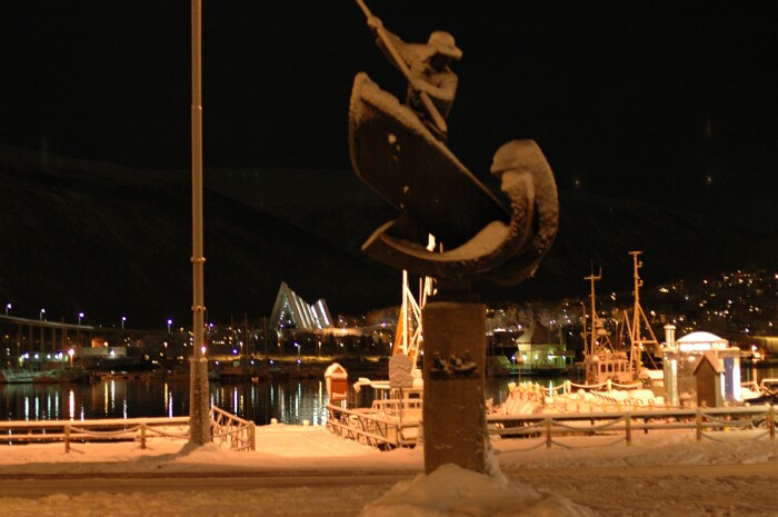

lillerampen Skrevet 25. november 2004 Skrevet 25. november 2004 Jeg tok en del bilder med mitt D70... ikke noen seriøse, men reagerte på at flere av bildene hadde slike grønne flekker.... Er d refleksjoner av andre lyskilder i bildet? Hvordan kan man forebygge slikt?
Kristallo Skrevet 25. november 2004 Skrevet 25. november 2004 Det bildet ga ingen fornuftig informasjon. Det er ikke en eneste grønn flekk der. Jeg kunne ane noe som kunne vært ISO støy, men uten et bilde i orginal størrelse eller et utsnitt av et bilde i orginal størrelse så kan man ikke si noe. Ta et utsnitt av område med grønne flekker og post det sammen med instillingene som var brukt når bildet ble tatt.
lillerampen Skrevet 25. november 2004 Forfatter Skrevet 25. november 2004 Her er innstillingene: JPEG (8-bit) Fine Image Size: Large (3008 x 2000) Lens: 50mm F/1.4 D Focal Length: 50mm Exposure Mode: Programmed Auto Metering Mode: Multi-Pattern 1/13 sec - F/2 Exposure Comp.: 0 EV Sensitivity: ISO 640 Optimize Image: Normal White Balance: Auto AF Mode: AF-S Flash Sync Mode: Not Attached Color Mode: Mode Ia (sRGB) Tone Comp: Auto Hue Adjustment: 0° Saturation: Normal Sharpening: Auto Noise Reduction: OFF
Kristallo Skrevet 25. november 2004 Skrevet 25. november 2004 Når jeg behandler bildet i photoshop så ser jeg en grønn flekk og tre grønne punkter opp i det mørke. De er typiske for reflekser i linsa eller filter. Hvis du bruker UV filter eller et annet filter så prøv uten siden man ofte får sånne reflekser når man bruker filter. Hvis lyskildene ligger utenfor bilder så bruk en solblender som passer for linsa eller bruk hånda for å skygge for lyskildene. Hvis lyskildene som reflekteres ligger i bildet så må du prøve en annen vinkel eller fjerne flekken med et fotoredigeringsprogram.

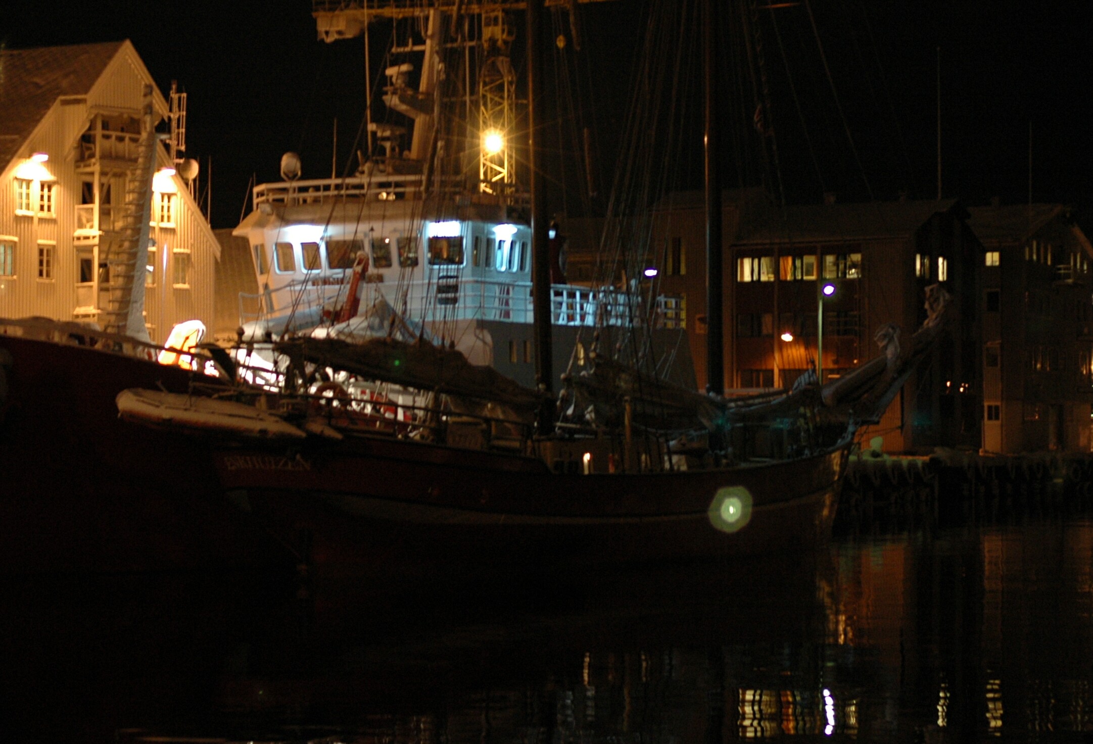

lillerampen Skrevet 25. november 2004 Forfatter Skrevet 25. november 2004 Takk for hurtig svar Jeg har ikke brukt noen filter eller noe. Men skal prøve å dekke til med hånda eller kjøpe en solblender. Så får vi se.... Men jeg tok ett annet bilde av en båt hvor d kom en mye større grønn flekk. Ser ut som at det er en refleksjon av det lyset på toppen av båten. Jeg tok flere bilder med bittelitt forskjell i vinkel og da flytter denne flekken på seg. Så spørsmålet mitt er: Hva vil en solblender hjelpe hvis lyskilden til flekken er inne i bildet?? Kanskje ett dumt spørsmål men vi får skylde på at kredittkortet ennå er varmt etter å kjøpt kameraet
Kristallo Skrevet 25. november 2004 Skrevet 25. november 2004 Når lyskilden er med i motivet så nytter det ikke med solskjerm eller andre metoder. Da må du forandre vinkel eller fjerne flekken etterpå. Hvis du tar to bilder med litt forskjellig vinkel så kan du sette sammen de to bildene i et bildebehandlingsprogram og få et som er bra. Reflekser i objektivet er et vanlig problem og ditt objektiv ser ut til å greie seg bra under forholdene.
