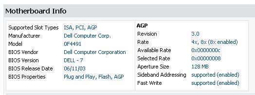

håvard87 Skrevet 17. november 2004 Forfatter Skrevet 17. november 2004 (endret) Så litt rundt i manualen og fant en port som heter; "fan connector"! Men fant også ut at denne porten var opptatt! Er det denne som er den riktige? Dette er hovedkortet mitt: Endret 17. november 2004 av håvard87
moray Skrevet 18. november 2004 Skrevet 18. november 2004 (endret) Hvis du ikke har ledig molex (3pins), så kan du bruke en slik overgang: -->Link<-- Det er også mulig å bruke en slik sak og ta ut strøm fra hovedkortet. En slik 12dB Papst trekker bare 0,6 W så det er sikkert ingen fare og drive den i tillegg til den vifta som allerede sitter der. Men, uansett så er det mer strømressurser ut fra PSU, så jeg ville nok gått for alternativ 1 (-->Link<--) Den jumperen. Ser den slik ut? I så fall kortslutter den 12V og turtallsledningen. (Med forbehold om at Dell bruker kontakten til noe helt annet, og det ser det ut som at de gjør, egentlig.) Edit: egentlig burde denne flyttes hit. Endret 18. november 2004 av morcan
håvard87 Skrevet 18. november 2004 Forfatter Skrevet 18. november 2004 (endret) Hvis du ikke har ledig molex (3pins), så kan du bruke en slik overgang: -->Link<-- Det er også mulig å bruke en slik sak og ta ut strøm fra hovedkortet. En slik 12dB Papst trekker bare 0,6 W så det er sikkert ingen fare og drive den i tillegg til den vifta som allerede sitter der. Men, uansett så er det mer strømressurser ut fra PSU, så jeg ville nok gått for alternativ 1 (-->Link<--) Den jumperen. Ser den slik ut? I så fall kortslutter den 12V og turtallsledningen. (Med forbehold om at Dell bruker kontakten til noe helt annet, og det ser det ut som at de gjør, egentlig.) Edit: egentlig burde denne flyttes hit. OK, Takk! Den 3 til 4pins overgangen, gjør ikke den at jeg må ha 4pins kontakt i enden på ledningen fra vifta da? Eller er det sånn at enden med 4pins kobles inn i hovedkortet og den med 3 inn på vifta? Den jumperen ser omtrent sånn ut ja! Var det katastrofalt av meg og fjerne den? Har satt den på igjen da! Håper ikke det var en gedigen tabbe som jeg kommer til å angre på! Takker for svar... Endret 18. november 2004 av håvard87
Anonym1234567890 Skrevet 18. november 2004 Skrevet 18. november 2004 Den jumperen ser omtrent sånn ut ja! Var det katastrofalt av meg og fjerne den?Har satt den på igjen da! Håper ikke det var en gedigen tabbe som jeg kommer til å angre på! Så lenge du har satt den på samme pinnar som den stod på er nok ingen skade sjedd. 4-pins splittkontakten montere du mellom feks kontakten frå straumforsyning og ein disk/cd-rom. Dersom du har ledige 4-pins frå PSU er det berre å festa splittaren der. Dersom du tør å lodda er det den billigaste måten. Då slepp du å bestilla. Vist du skal kopla sjølv: Den kvite skal ikkje brukast. Det er berre signal frå vifta om turtall. Den blå er jord og skal saman med svart frå PSU. Den raude er +12v, som er normalt. Då går vifta på full guff. Då skal den saman med gul frå PSU som er +12v Dersom du vil at vifta skal gå på halv fart kan du kopla den med raud frå PSU som er +5v.
moray Skrevet 18. november 2004 Skrevet 18. november 2004 Den 3 til 4pins overgangen, gjør ikke den at jeg må ha 4pins kontakt i enden på ledningen fra vifta da? Eller er det sånn at enden med 4pins kobles inn i hovedkortet og den med 3 inn på vifta? Den 3 til 4 pins adapteren fungerer som et skjøtestykke på en drevkabel (slik som harddiskene får strøm av) med en hunn og en hann. Du kobler inn skjøtestykket som en forlengelse mellom strømforsyningen og for eksempel en av harddiskene dine. I dette skjøtestykket er det festet på en ekstra kontakt som leverer 12 V (Hankjønn molex) til vifta di. Da trenger du ikke å koble den nye vifta di til hovedkortet i det hele tatt, og det er egentlig det beste. Den jumperen ser omtrent sånn ut ja! Var det katastrofalt av meg og fjerne den?Har satt den på igjen da! Håper ikke det var en gedigen tabbe som jeg kommer til å angre på! Får håpe ikke det! Som Kimmer sier er dette en ganske ordinær jumper. De brukes av hovedkortprodusentene til masse forskjellig, blant annet så er det med slike man på mange hovedkort resetter bios. Kan godt være at det er det du har gjort. Viktig at den kommer på plass mellom de samme pinnene som du tok den av fra. Virker det, så har det forhåpentligvis gått bra.
