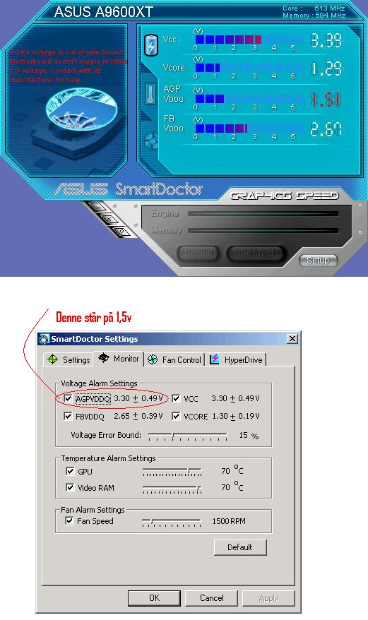

ray001 Skrevet 16. november 2004 Skrevet 16. november 2004 Har forsatt problemer med skjermkortet mitt. Det ser ut som det er feil spenning på AGP VDDQ = 1,51V Dem andre og burde det vært forandret på. Hvordan får forandret spenningen? Har fått skiftet skjermkort drivere og satt det riktig opp(fra tidligere hjelp)

ray001 Skrevet 16. november 2004 Forfatter Skrevet 16. november 2004 Spenningen er riktig,min er 1,52. Det er Smart Doctor(skjermkortet`s egne programer som jeg har lastet ned her) som sier det er feil?

xhilerate Skrevet 16. november 2004 Skrevet 16. november 2004 (endret) 1,5V er riktig for Radeon 9600. 3,3V er for gamle AGP1.0 kort og AGP2.0 Universal med støtte for 3,3V. Her har du oversikt over ATIs spenningnivåer på AGP-porten i henhold til type: http://www.ati.com/support/faq/agpchart.html -xhilerate- Endret 16. november 2004 av xhilerate
ray001 Skrevet 16. november 2004 Forfatter Skrevet 16. november 2004 OK, takker for alle beroligene svar:-) Dvs at SmartDoctor programet(siden det er den som blinker?) som er gammelt/har feil?-)
xhilerate Skrevet 16. november 2004 Skrevet 16. november 2004 OK, takker for alle beroligene svar:-)Dvs at SmartDoctor programet(siden det er den som blinker?) som er gammelt/har feil?-) Kan virke som det ja. Programmet ser ikke ut til å ha støtte for AGP 1,5V eller AGP 0,8V som er i henhold til AGP 3.0 standarden. -xhilerate-
ray001 Skrevet 16. november 2004 Forfatter Skrevet 16. november 2004 OK, takker for alle beroligene svar:-)Dvs at SmartDoctor programet(siden det er den som blinker?) som er gammelt/har feil?-) Kan virke som det ja. Programmet ser ikke ut til å ha støtte for AGP 1,5V eller AGP 0,8V som er i henhold til AGP 3.0 standarden. -xhilerate- Har da lastet ned siste version --> SmartDoc454.zip Samme problem der, menmen det får være slik da Ellers stor takk for hjelpa
