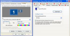

Christer1 Skrevet 8. november 2004 Forfatter Skrevet 8. november 2004 Jeg hadde en skjerm som drev "å slo seg av". Når jeg lot den stå avskrudd til den ble kald startet den igjen. Jeg tror den gjorde dette fordi jeg hadde satt for høy hz over tid. Nå er skjermen i bruk på mamma sin pc, og den fungerer fortssatt ok, bare den ikke går varm. Kanskje du har satt for høy hertz Jeg har denne skjermen Ser at maks oppløsning er 1600 x 1200 / 65 Hz.. Jeg kjører det som er på bildet akkurat nå. Kanskje jeg hadde på 85 Hz
