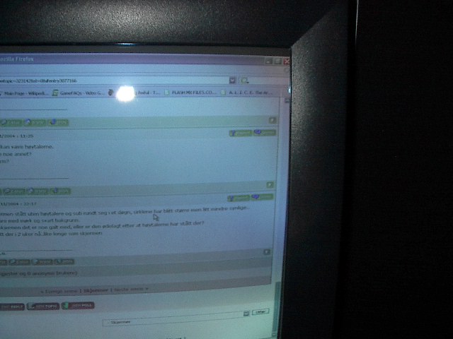

nd4spd Skrevet 5. november 2004 Skrevet 5. november 2004 Hvis sirklene forsvinner litt, etter at du har flyttet høytalerene, så er det nok høytalerenes feil Legger ved et bilde av min skjerm når den står inntil en høytaler...
