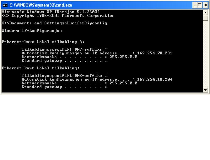

Lucifer 666 Skrevet 1. november 2004 Forfatter Del Skrevet 1. november 2004 (endret) Restart PCen din med dhcp. Hva mener du med det?? Deretter Start->run "cmd"skriv inn "ipconfig". Routeren din har samme ip som gateway addressa. Funker du ikke, så resett routeren slik manualen sier du skal. -Ko_deZ- Edit: Leif Da får jeg dette. Ip'en til routeren er liksom borte..? Endret 1. november 2004 av Lucifer 666 Lenke til kommentar https://www.diskusjon.no/topic/321652-sinnsykt-router-problem-igjen/#findComment-3052880
Laat Skrevet 1. november 2004 Del Skrevet 1. november 2004 humh.. ingen gateway =/ Lenke til kommentar https://www.diskusjon.no/topic/321652-sinnsykt-router-problem-igjen/#findComment-3053295
Lucifer 666 Skrevet 1. november 2004 Forfatter Del Skrevet 1. november 2004 humh.. ingen gateway =/ Nei, det er det jeg også stusser over... Hva kan dette komme av? Lenke til kommentar https://www.diskusjon.no/topic/321652-sinnsykt-router-problem-igjen/#findComment-3053552
lancaster Skrevet 1. november 2004 Del Skrevet 1. november 2004 dette her betyr at din vakre router ikke gir ut noen ip adresser. sjekk manualen, se hvilken ip adresse routeren setter som standard, hvis routeren setter seg på 192.168.0.1 så setter du deg på 192.168.0.2 manuelt i windows. så burde du komme inn på den... også burde du kunne konfe den til ditt behag. Lenke til kommentar https://www.diskusjon.no/topic/321652-sinnsykt-router-problem-igjen/#findComment-3053680

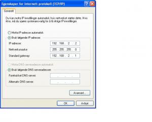

Laat Skrevet 1. november 2004 Del Skrevet 1. november 2004 (endret) Ipaddressa til din router har ikke noe med hvor mange routere du har hatt på nettverket ditt tidligere. De forskjellige merkene har forskjellige ipaddresser på netverket som standard, det er bare en tilfeldighet at du har fått et stigende rekkefølge. I alle, eller i hvertfall de fleste routere, har man mulighet til å konfe ipaddressa til routeren selv. Etter det jeg forsto av lancaster's innlegg: Fordi det virker som dhcp-en er slått av på routeren din, så må du sette statisk ip på pcen som er koblet til routeren. Hvis du er sikker på at routeren din hadde ipaddressa 192.168.2.1, kan du sette statisk ipaddresse på pcen som er koblet til routeren til 192.168.2.2. Når dette er gjort skal det være mulig å kontakte routeren, via http, slik du pleier. Endret 1. november 2004 av MrPingu Lenke til kommentar https://www.diskusjon.no/topic/321652-sinnsykt-router-problem-igjen/#findComment-3054979
Lucifer 666 Skrevet 2. november 2004 Forfatter Del Skrevet 2. november 2004 Er det sånn du mener? (se bildet) Funker ikke for det... Blir sinnsyk av dette her jeg. Kan routeren gått til helvete? Lenke til kommentar https://www.diskusjon.no/topic/321652-sinnsykt-router-problem-igjen/#findComment-3055477
Staal3 Skrevet 2. november 2004 Del Skrevet 2. november 2004 Den kan ha godt til H... ja. Men det er ikke sannsynlig. Ta ut strømkabelen i 1 min. Sett den inn igjen og prøv på nytt. Den måten du setter fast IP på er grei for den routeren. Men regner med etter en restart så vil den dele ut IP adresse av seg selv. Jeg hadde det samme problemet på SMC rputer intill jeg la inn den nyeste oppdateringen for roteren fra SMC sine sider. Skift den med en gang etter at du får logget deg inn igjen. Ståle Lenke til kommentar https://www.diskusjon.no/topic/321652-sinnsykt-router-problem-igjen/#findComment-3055486

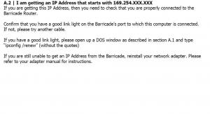

Lucifer 666 Skrevet 2. november 2004 Forfatter Del Skrevet 2. november 2004 Ja, det ser fannemeg ut som om denne routeren også er død. Har feilsøkt nå i hele ettermiddag og det ser dårlig ut. Får nemlig den feilen som står i bildet under uten at det hjelper å sette inn ip manuelt... Siden det er garanti på routeren, må jeg da sende den til Komplett (siden den er kjøpt der) eller direkte til SMC?? Lenke til kommentar https://www.diskusjon.no/topic/321652-sinnsykt-router-problem-igjen/#findComment-3058455
