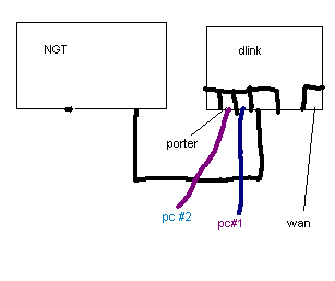

PC^2020 Skrevet 8. oktober 2004 Skrevet 8. oktober 2004 (endret) Skal du bruke dlinken som swith? Uansett. Ta å disable DHCP på DLINKEN. Koble NGT routern til en port på DLINKEN. (! IKKE WAN/UPLINK !) Så fungerer dlinken som en switch. Endret 8. oktober 2004 av pc^2004
Steikern Skrevet 8. oktober 2004 Forfatter Skrevet 8. oktober 2004 Skal du bruke dlinken som swith? Uansett. Ta å disable DHCP på DLINKEN. Koble NGT routern til en port på DLINKEN. (! IKKE WAN/UPLINK !) Så fungerer dlinken som en switch. osen disabler jeg DHCP på dlinken?
PC^2020 Skrevet 8. oktober 2004 Skrevet 8. oktober 2004 hmm, les i manualen til dlinken. .. Eller: Uansett. Så dersom du kobler pcen din til dlinken (IKKE HA KOBLA TIL NEXTGENTEL NÅ). Så går du i start->kjør->cmd->ipconfig renew Ta å kopier "gateway" adressen inn i nettlesern din (se eks.) Eks. Ethernet-kort Lokal tilkobling: Tilkoblingsspesifikt DNS-suffiks . . . . : dlink IP-adresse. . . . . . . . . . . . . . . . : 192.168.0.5 Nettverksmaske. . . . . . . . . . . . . . : 255.255.248.0 Standard gateway. . . . . . . . . . . . . : 80.111.200.1 Så skal du få lov til å logge inn.. Passord står i manualen, dersom du ikke har endret den (vanligvis så er det admin, eller moe). Du logger inn, og finner oppsett av dhcp på routern. Mere står kanskje i instruksjonsboka di.

mhw357 Skrevet 9. oktober 2004 Skrevet 9. oktober 2004 Resett D-linken ved å bruke en blyant eller noe. Så koble til en PC, start PCen og skriv inn 192.168.0.1 i adressefeltet på leseren din. Logg inn med brukernavnet: Admin og ikke noe passord. Slå av DHCP. Koble NTG rutern til port 4, og maskinene til portene 1,2,3.. Da skal internetten fungere.
