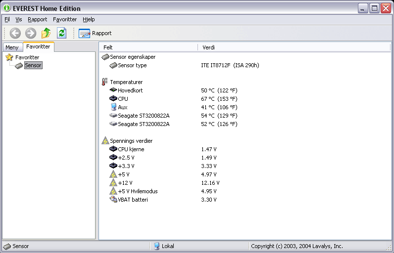

johanf Skrevet 14. desember 2004 Skrevet 14. desember 2004 Støyen er upåklagelig og temperaturen er ganske OK. Vifta er ikke helt kapabel til å holde temperaturen nede. Det er ikke i faresonen, men det er ikke langt unna. Bare se på bildet som er vedlagt. Screenshot er tatt etter 2 timer med World of Warcraft. Jeg er egentlig fornøyd med viftene - det er bare det at temperaturen har gått opp ca 10 grader under load og det er ikke mulig å lese av RPM på viftene. Når maskinen er idle, er det ikke noe problem. Jeg skal bytte ut skjermkortet med et 6800GT kort i morgen, så får jeg se hva som skjer med temperaturen. I verste fall går den opp litt til og da begynner det å bli på grensen. Kanskje en MIST vifte fra Microplex være tingen. _ johanf
XENiTiS Skrevet 15. desember 2004 Skrevet 15. desember 2004 Synes harddisk temperaturene dine ser litt skumle ut. Tar du backups jevnlig?
johanf Skrevet 15. desember 2004 Skrevet 15. desember 2004 nah - så lenge de holder seg under 60 grader, er det vel ikke så store problemer. Det vil vise seg om vifta ikke er god nok ... _ johanf
