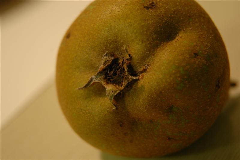

Man får kjøpt en og en som man setter på, eller man kan kjøpe et kit som har tre forskjellige lengder. Jeg kjøpte den minste. De hadde en som var ca det dobbelte, og en som var 2/3 lengre enn den jeg kjøpte. Alt vil gi enda mer makro. Jeg ble anbefalt i butikken å ikke kjøpe Nikon orginal da denne ikke tillater autofokus. Selv om man strengt tatt ikke bruker det så mye når man tar makro bilder.
Så her er to bilder med den på. Linsa er kit linsa 18-70 som fulgte med kamera. For en investering på litt over 600 kr (www.fotovideo.no) så synes jeg den gir meget bra makro. Dette er bare en kjapp test.

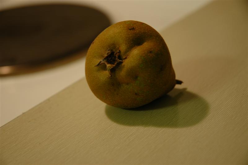

Dette bilde er UTEN macro ringen.

Dette kalles gjerne mellomringer og kan gi deg et bra resultat - men ekte "makro" er det vel egentlig ikke før du har 1:1 forstørrelse (dvs at 1mm på pæra dekker 1mm av bildebrikken).. Mellomringer kan funke bra, men de gir ikke like bra resultat som et makroobjektiv (som du får for 3500 kr i nettbutikken, eller 2000 kr fra USA) f.eks. Sigma 105mm eller Tamron 90mm. Et makroobjektiv med mellomringer vil gi enda heftigere resultat...
Bildekvaliteten forringes ikke av mellomringer, men du mister litt lys. Kjøper du et kit med tre ringer, så får du på de fleste linser iallefall 1:1 makro. Mitt kit (Canon) kostet ca 1000,-
Mellomringens funksjon er å flytte objektivet lenger ut fra huset. Dette gir bedre nærgrense, men man kan ikke lenger fokusere på uendelig som man kan med skikkelige makro-objektiver.
Jo lenger objektivet kommer ut fra huset, jo bedre makro. Men samtidig blir området som er skarpt (dybdeskarpheten) mindre og mindre.
Med alle tre ringene på et 50mm objektiv så er dybdeskarpheten bare noen millimeter.
Kurs holderen fortalte på kurset en historie om at han hadde tatt et paprør av typen man får arkitekt tegninger i (ganske langt mao). Så hadde han taipet fast en mellomring i hver ende, så han fikk festa det til kamera og linsa.
Med det hadde han tatt et makro bilde opp snabelen på en flue. Han viste bilde på kurset. pga papprøret ikke er lystett så var ikke bilde den beste kvalitet, men den illustrerte poenge med mellomringer og hvor langt man kan ta det.
