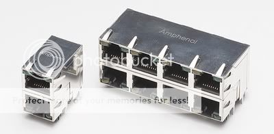

Cybermantix Skrevet 15. juli 2004 Forfatter Skrevet 15. juli 2004 (endret) Ellers kan jeg jo ta HELT av og demontere switcen og konstruere en ny med disse portene som har LEDs: hmm... kanskje jeg skal vente med så drøye prosjekter til skolen(dataingenør) begynner igjen, da har jeg tilgang på en fin lab med elektronikk og verktøy. Edit: Skriveleif Endret 15. juli 2004 av Cybermantix
petterg Skrevet 15. juli 2004 Skrevet 15. juli 2004 De er jo helt perfekte! Ville vært litt forsiktig med å strekke nye kabelbaner på switchen. Man kan risikere at signalene kan svekkes dramatisk. Vet ikke hvor følsomt det er, men da jeg drev å lodda GHz signalforsterkere var litt for mye loddetinn i noen kritiske loddepunkter nok til at signalet ble ubrukelig! Du kan jo alltids skaffe en switch som er litt for stor, og bruke kun innmaten.
