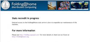

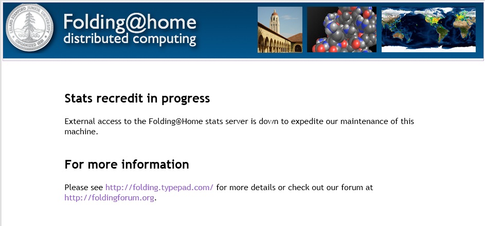

-alias- Skrevet 14. desember 2011 Skrevet 14. desember 2011 (endret) Siste fra Stanford nå i kveld: Re: Stanford Network Issue by orphic1 » Wed Dec 14, 2011 9:12 pm VijayPande wrote:Sorry for not posting more in this thread, but we have been reading your posts and then investigating what's going on. I think we see what happened and have a recredit going on. It will take a while though, possibly more than a day. Thanks for the update! Og nå startet de recredit seriøst. Endret 14. desember 2011 av -alias-

Mydog Skrevet 14. desember 2011 Skrevet 14. desember 2011 (endret) Ser at statserveren er stengt for recredit hos Stanford nå og har vært det en stund så da kan vi kansje håpe på litt poeng når de er ferdig. Fikk min første 6904 på den ene 2600K maskinen nå, hva har dere andre i TPF på den WUen? Den maskinen har en TPF på 6903 på +-50min. @Iwill Info Har dere fått noen eta på LGA2011 Xeon? Dere har kansje akkerede signert NDA Endret 14. desember 2011 av minhund

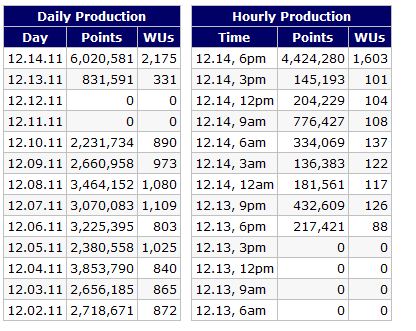

Mydog Skrevet 15. desember 2011 Skrevet 15. desember 2011 Nå begynner det å hjelpe ja, laget fikk en liten BUMP på 4,424,280 poeng på siste oppdatering der WAR alene stod for 1 mill+
War Skrevet 15. desember 2011 Skrevet 15. desember 2011 (endret) 13 millioner mener du vel Når jeg folder med gpu så lagger hele maskinen , musa flytter seg 1 sek og henger i 1 sek. For eks popups osv hakker og alt går i sirrup. Noen tips? Var ikke sånn før selv med 4 kort og 8 clienter som foldet med cpu oppå der igjen. Har 1:10:26 på 2600K ,P6904 men rammen der er Corsair Vengeance DDR3 1600MHz 8GB CL9 Endret 15. desember 2011 av War

-alias- Skrevet 15. desember 2011 Skrevet 15. desember 2011 Da ser det ut som Stanford endelig har fått orden på sakene, og mine savnede poeng er kommet inn i statistikken. Ser at jeg sammen med det som ble levert i natt fikk kreditert 1,312,180 poeng. Uten å ha regnet nøyaktig på det antar jeg at det er omtrent som forventet, så da er jeg fornøyd så langt. Ellers så ser det jo ut til at vi som lag ennå har muligheten til å nå 100 mill i desember. Jeg setter inn et støt fra over helga med +75K slik at jeg vil ligge nærmere 500K i PPD, og så krysser jeg fingrene for at flere følger på.

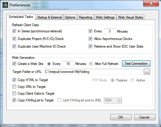

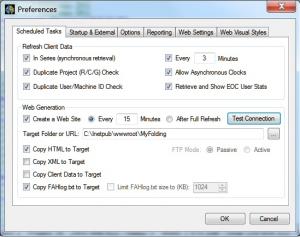

War Skrevet 15. desember 2011 Skrevet 15. desember 2011 http://84.38.152.15/HFM/summary.html Hvordan setter du opp til slik? Det vil jeg også ha liggende på NAS
-alias- Skrevet 15. desember 2011 Skrevet 15. desember 2011 HFM:NET har en funksjon som legger ut slik tilgang hvor som helst egentlig.
Mydog Skrevet 15. desember 2011 Skrevet 15. desember 2011 (endret) HFM:NET har en funksjon som legger ut slik tilgang hvor som helst egentlig. Du trenger litt mer enn HFM.NET for å få det til -alias-, HFM.NET lager HTML siden men den må jo publiseres. Jeg fikk hjelp til dette av min sønn men jeg ser at jeg bruker Xampp og at apache er inne i bildet, mener også at jeg måtte åpne noen porter i ruteren til apache. Jeg måtte også legge HFM mappen der HTML sidene lagre under xampp så jeg får en slik sti: C:\xampp\htdocs\HFM der alle HTML sidene ligger. Endret 15. desember 2011 av minhund
