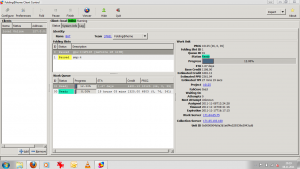

Nei ingenting virker hos meg ved den, den kun står slik:
Hos meg så ser det slik ut
Jeg her ikke brukt linux utgaven. Med w7 utgaven så er det lett å pause og fortsette når man måtte ønske det.
FAHVieweren under Windows i tidligere versjoner senket hastigheten på foldingen dramatisk slik jeg husker det. FAHViewer som følger med
V7.1.38 ligner veldig på den gamle, og når jeg har den åpen virker det som foldingen går betydelig saktere. Tipper at det er samme problemet med denne. Mulig den forrige var kun for GPU-folding og at det var derfor at foldingen gikk nesten i stå når den var oppe.

Eneste ulempen med å bruke w7 og v7.1.38 er jo lavere ppd enn i linux og siden jeg har både gpu og cpu folding så blir det w7 intil videre. Kanskje det blir en dedikert rigg bare for cpu senere.
Skjermdumpen er faktisk fra min bærbare og det går helt fint å folde på men da går vifta endel så det blir bare på natta eller når jeg er borte da det er alt for slitsomt å høre på.
