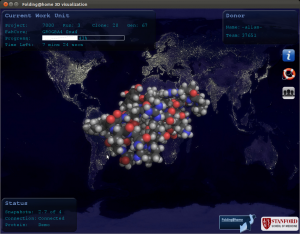

-alias- Skrevet 8. november 2011 Skrevet 8. november 2011 (endret) Er det ikke enklere å introdusere nybegynnere til V 7.1.38? Den kommer med enkel installer og er lett å bruke. La inn V 7.1.38 for Ubuntu på min bærbare (G74SX) og det gikk utrolig fort å komme opp å kjøre. Men fikk beskjed fra Ubuntu pakkebehandler om at pakken var i svært dårlig forfatning. Jeg hører på maskinen at den folder, og det finnes en grafisk applikasjon som heter Fahviewer som viser progresjonen og type WU. Problemet er at programmet lar seg ikke stoppe og det slakker ned foldingen. For å stoppe det må jeg logge ut og inn igjen. Tror jeg liker bedre den gamle versjonen hvor jeg selv får se hva som skjer underveis i foldingen. Endret 8. november 2011 av -alias-

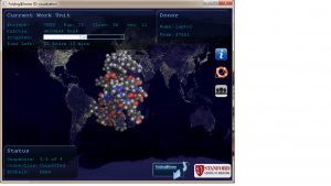

laptor Skrevet 8. november 2011 Skrevet 8. november 2011 (endret) Er ikke det bare å trykke oppe til høyre på clienten og velge advanced , kommer opp endel ekstra info da. Pause knappen fungerer bra her Endret 8. november 2011 av laptor
-alias- Skrevet 8. november 2011 Skrevet 8. november 2011 (endret) Nei ingenting virker hos meg ved den, den kun står slik: Edit: nå virker det greit: Endret 8. november 2011 av -alias-
laptor Skrevet 8. november 2011 Skrevet 8. november 2011 (endret) Sånn ser det ut here sjekk ut denne linken https://fah-web.stanford.edu/projects/FAHClient/wiki/FahViewer Endret 8. november 2011 av laptor

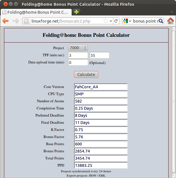

-alias- Skrevet 8. november 2011 Skrevet 8. november 2011 (endret) Takk, tror det kan ha å gjøre med at jeg kanskje ikke har optimal driver installert for skjermkortet. Skal forsøke å oppdatere den. Mitt kort er et Nvidia GTX 560M så det burde fungere greit. Men klarte å regne ut PPD til 13K + ser det ut som: Og her fikk jeg faktisk også ned A4 Core som jeg ikke har sett før. Endret 8. november 2011 av -alias-

-alias- Skrevet 8. november 2011 Skrevet 8. november 2011 Er ikke det bare å trykke oppe til høyre på clienten og velge advanced , kommer opp endel ekstra info da.Pause knappen fungerer bra her Hvor ser du klienten hen, finner ikke at den vises her hos meg? Ellers så fikk jeg installert driver for skjermkortet slik at fahvieweren nå virker som den skal. Ser også et icon (program) som heter FAHControl men det er ingen reaksjon når jeg prøver å kjøre det.
