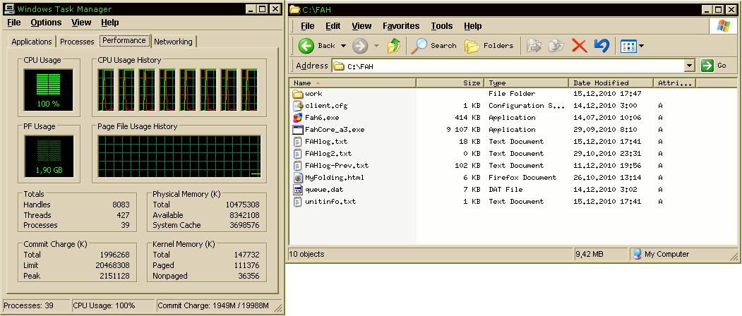

-alias- Skrevet 15. desember 2010 Skrevet 15. desember 2010 (endret) Ja, og vi gjør det så enkelt: 1. Slipp exe-fila du lastet ned i C:\FAH og døp den om til fah6.exe så har den et lettere navn å huske 2. Kjør fah6.exe med parameter -configonly sett username, teamnr, passkey og big (resten er default) 3. Start fah6.exe med -bigadv -smp -verbosity 9 Skal jobbe 100% på alle 8 tråder! Et bilde sier mer enn 1000 ord! Endret 15. desember 2010 av -alias-

War Skrevet 15. desember 2010 Skrevet 15. desember 2010 (endret) 3. Start fah6.exe med -bigadv -smp -verbosity 9 Skjønner ikke det her, hvordan legger jeg til det, attributtene er jo satt i linja over. Må man skrive av passkey? Syk lang. Endret 15. desember 2010 av War

War Skrevet 15. desember 2010 Skrevet 15. desember 2010 (endret) Console, ville tru 2 og 3 da kom i samme liste Endret 15. desember 2010 av War
ei57 Skrevet 15. desember 2010 Skrevet 15. desember 2010 Det kan gjøres på 2 måter: 1. Start et dosshell og gå til mappen med Fah6.exe. Skriv: Fah6.exe -bigadv -smp -verbosity 9<enter> 2. Lag en shortcut. På Target (mål) skal det stå "<path>Fah6.exe -bigadv -smp -verbosity 9", uten " og <path> er stien til der Fah6.exe befinner seg.
War Skrevet 15. desember 2010 Skrevet 15. desember 2010 (endret) Takk trur jeg klarte det nå, jobber iallefall på 100% Så må den gå 10 runder uten feil før jeg får bonus ? Start et dosshell og gå til mappen med Fah6.exe. Det er den der jeg forbanner meg over, den står i alle guider, men jeg kommer ikke inn uansett hvordan jeg skriver det. Snarveg fungerte, bruker ikke -configonly jeg, sletter bare client så skriver jeg alt på nytt. Kan vel ikke det nå med passkey osv. Hvilken volt har dere på i7 950? Nå har jeg multi ett hakk ned og volt på auto 3,8. 4,0 med ht ga blåskjerm med 1,4v. Temp er 90C så noe må jeg fikse på. Endret 15. desember 2010 av War
