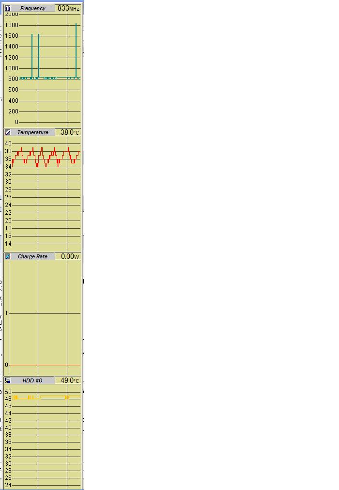

waz Skrevet 11. januar 2005 Skrevet 11. januar 2005 Har nå prøvd å installere alle nye drivere som anbefales av ferrariteamets tekniske sjef snorreh, men har ikke hjulpet med tanke på støy og viftekjøring. Ifølge mobilemeter går temperaturen på prosessor mellom 34-39 grader ved vanlig lav belastning som surfing. Vifta starter gjennomsnittlig hvert 5-6 minutt, noe jeg synes er litt ofte for kun vanlig surfing. Harddisktemperatur ligger vel gjerne en plass mellom 45-50 grader, noe jeg synes kanskje er litt høyt for en harddisk, spesielt ved lite belastning. Har prøvd å spille litt enemy-territory på den og da går den opp til 56 grader. Er ikke dette ganske høyt for en harddsik, spesielt når det kun er 4200 rpm? Hvordan er temperaturen hos dere som har byttet til 7200 rpm? Leste en plass at ytelsen skulle kunne bli bedre ved å installere xp på nytt, noen erfaringer på dette? Kanskje det også bedre viftehåndteringa. Ellers går jo pcen som bare det, bare at den bråker litt for ofte i forhold til en pentium-m. Noen som har erfaringer med å installere linux på maskina? Jeg prøvde å installere ubuntu_amd64, men etter kort tid gikk hele installasjonen i svart og ingenting mer skjedde.
snorreh Skrevet 11. januar 2005 Forfatter Skrevet 11. januar 2005 (endret) Har nå prøvd å installere alle nye drivere som anbefales av ferrariteamets tekniske sjef snorreh, men har ikke hjulpet med tanke på støy og viftekjøring. Ifølge mobilemeter går temperaturen på prosessor mellom 34-39 grader ved vanlig lav belastning som surfing. Vifta starter gjennomsnittlig hvert 5-6 minutt, noe jeg synes er litt ofte for kun vanlig surfing.Harddisktemperatur ligger vel gjerne en plass mellom 45-50 grader, noe jeg synes kanskje er litt høyt for en harddisk, spesielt ved lite belastning. Har prøvd å spille litt enemy-territory på den og da går den opp til 56 grader. Er ikke dette ganske høyt for en harddsik, spesielt når det kun er 4200 rpm? Temperatur på prosessor virker normalt, så jeg skjønner derfor ikke at viften starter så ofte hos deg. Hos meg starter den kanskje en gang hver 30 minutt ved normalt bruk og sviver på laveste nivå bare i noen sekunder. Jeg vet at det er en bug med de nyeste BIOS'ene som medførerer at vifta går på oftere, har du oppgradert BIOS'en kanskje? Jeg anbefaler ikke å gjøre det, iallefall ikke inntil Acer har fikset dette problemet. En harddisktemperatur på 40-50 grader er ganske normalt på Acer-bærbare siden det bare er passiv kjøling. Likevel synes jeg 56 grader høres litt for mye ut, så du bør kanskje vurdere å skaffe deg en laptop-kjøler hvis det fortsetter hos deg. Hvordan er temperaturen hos dere som har byttet til 7200 rpm? Harddisken holder seg mellom 44 og 49 grader Celcius hos meg (idle & load). Leste en plass at ytelsen skulle kunne bli bedre ved å installere xp på nytt, noen erfaringer på dette?Kanskje det også bedre viftehåndteringa. Ellers går jo pcen som bare det, bare at den bråker litt for ofte i forhold til en pentium-m. Jeg har installert Windows XP på nytt med standard Windows CD'en (ikke den som følger med fra Acer) og det anbefaler jeg på det sterkeste (bruk CD-key'en som står under maskinen). Problemet du opplever med viftestyringen er enten feil i Windows eller på maskinen (BIOS). Hvilken "power scheme" bruker du i Windows forresten? Noen som har erfaringer med å installere linux på maskina?Jeg prøvde å installere ubuntu_amd64, men etter kort tid gikk hele installasjonen i svart og ingenting mer skjedde. Se her: http://www.linux-on-laptops.com/hosted/ferrari3200.html Endret 11. januar 2005 av snorreh
waz Skrevet 11. januar 2005 Skrevet 11. januar 2005 (endret) Har ikke oppdatert BIOS nei, kun de driverene som du har linket opp. Ellers ligger stort sett harddisken på 49 grader ved lav belastning som surfing, men syntes 56 var høyt, selv om det er under spilling. Kanskje en god grunn til å måtte oppdatere harddisken... Så blir vel til at jeg installerer xp på nytt, får håpe det hjelper, er vel uansett ingen dårlig ide å få windows satt opp helt som jeg vil ha det. Er jo lettest å få det gjort med en gang, mens jeg enda ikke har installert så mye forskjellig.. Legger ved en fil som viser mobilemeter ved vanlig bruk. Se her: http://www.linux-on-laptops.com/hosted/ferrari3200.html Gentoo er sikkert bra, men vet ikke om det passer for meg som aldri har drevet med linux før. Blir litt mye å drive å kompilere i hytt og pine for en noob... Får se om linux går bedre etter å ha installert xp på nytt. Tenkte jeg må i det minste ha et OS på 64bit når man først har amd64... Så da tenkte jeg det var en god anledning til å se litt på linux, gidder ikek begynne å fjase med xp64, har hørt det enda er mye bugs på det, da får det heller bli noe jeg kan lære mer av. Endret 11. januar 2005 av waz

YokiShoki Skrevet 13. januar 2005 Skrevet 13. januar 2005 Tror nok hardisker i bærbare er beregnet til å holde en høy temperatur. Min 40GB 5400RPM Hitachi disk holder til vanlig 58 til 60 grader og stiger fort til 64 grader ved heftig spilling eller kopiering. Har hatt den i to år så tror ikke temperaturen din er noe problem.
