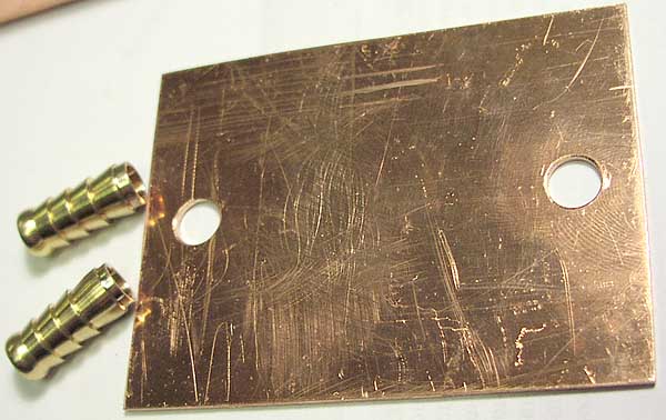

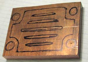

Glipp Skrevet 11. april 2004 Skrevet 11. april 2004 (endret) her er forresten resultatet fra vannkjølingen jeg å 2 KlasseKamerater har laget: Bilde1: CPU blokk under konstruksjon av tegning Bilde2: CPU blokk under konstruksjon av tegning Bilde3: Under konstrukjson Bilde4: Under konstruksjon Bilde5: Under konstruksjon Bilde6: Blokk ferdig Bilde7: Nipler ferdig (hjemmelaget) Bilde8: Loddet Bilde9: Loddet Det som gjenstod etter dette var mange timers med pussing Først med GROVF smergelpapir --> 800 papir --> 1000 papir --> 1200 papir --> A4 Ark Endret 11. april 2004 av *Magnus*
